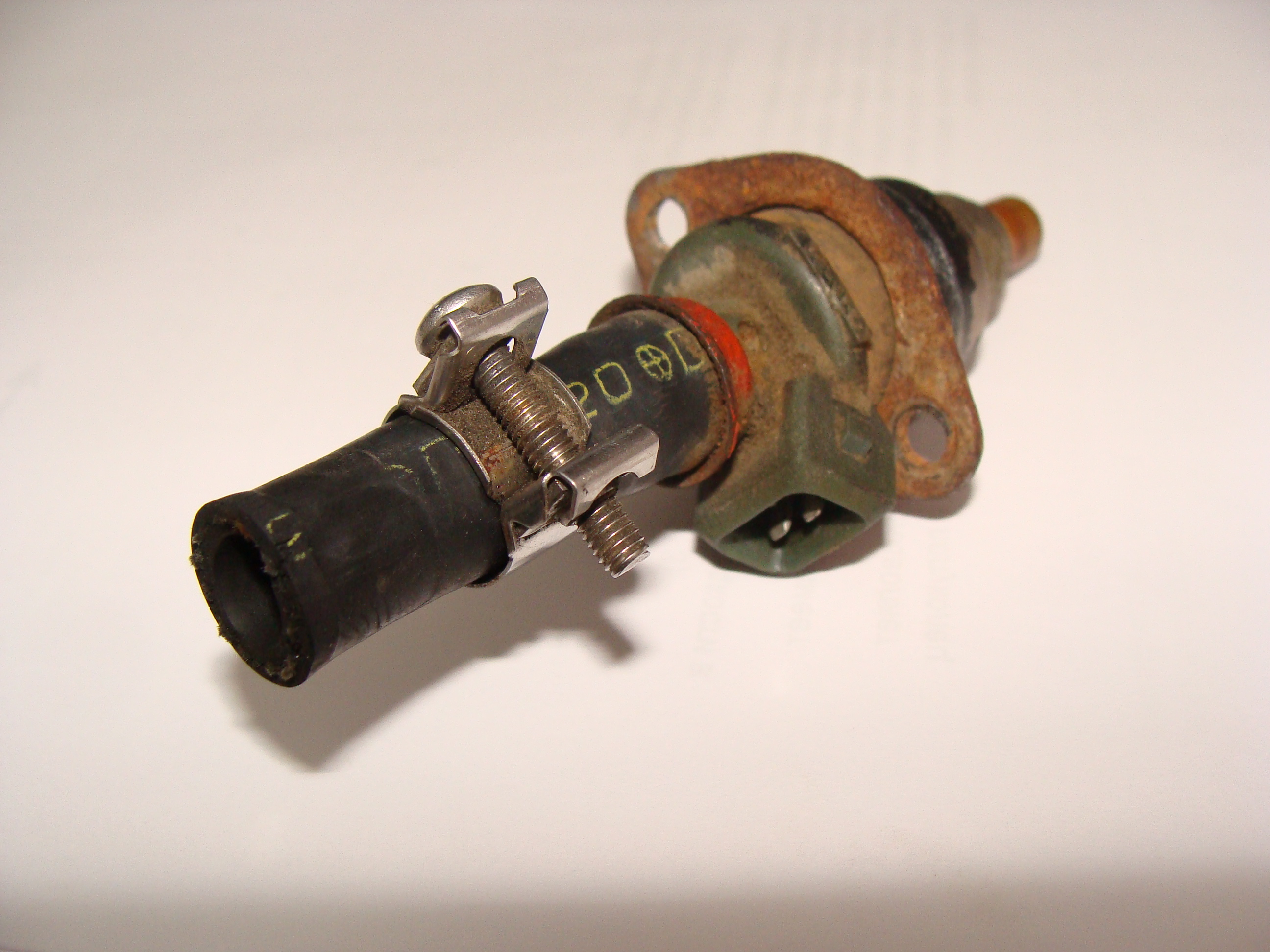

Я проверял форсунки мультиметром 1-12 Ом, но это на ЕА82 двигатель. На EJ сопротивление будет равно 5-20 Ом, т.к. давление в них по больше. Если сопротивление не входит в этот диапазон, то электронный клапан не работает должным образом.
Моя форсунка имеет такой вид:
