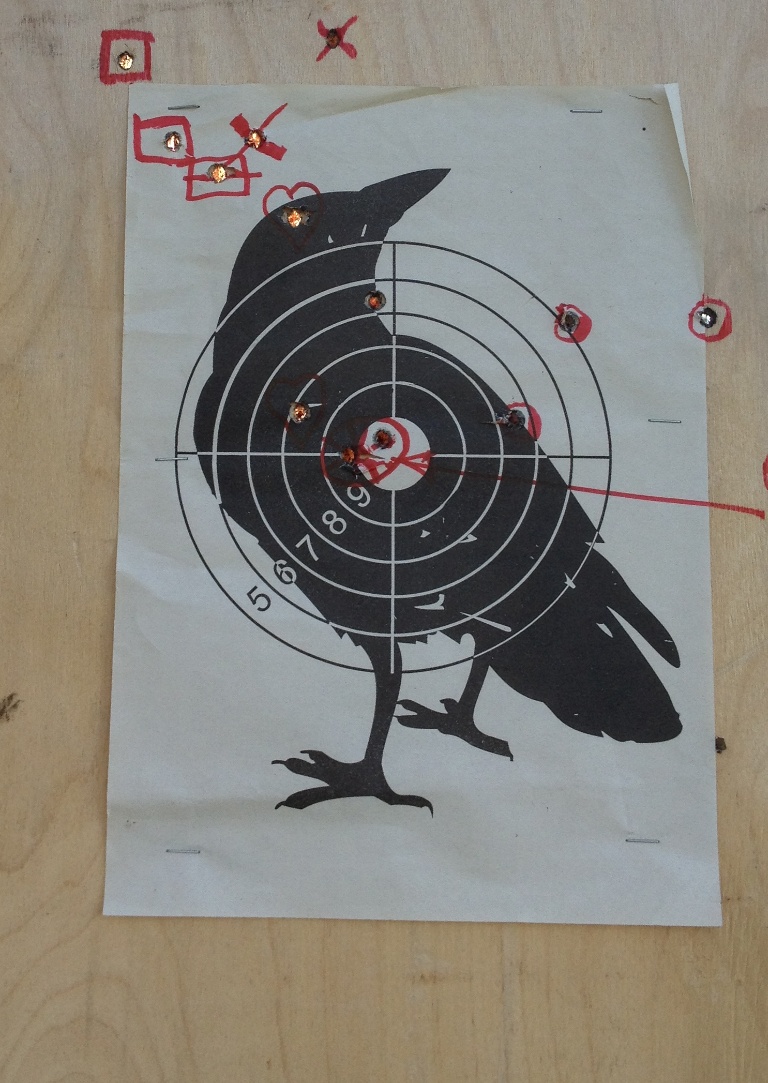

С весны владею CZ-550 в калибре 30-06 (спасибо Олегу)). На ганзе народ пишет про какую то обкатку ствола по разным схемам. Конкретики не нашел как именно. Олег говорит, что это вопрос религии, ну и ладно..Собственно вопрос в другом..На той же ганзе расписывают про очень долгие первые чистки ствола (по 2-3 часа), с целью убрать омеднение..Острелял патронов 50 пока..Чистил раза три-четыре..Ну не вижу я там никакого омеднения!!!)) Так бывает?
ПыСы Похвастаюсь))
Пристрелял открытый прицел на 100 метров (отмеренные рулеткой) "в ноль". Последняя серия из двух патронов "в десятке" и "в девятке". Размышляю о хорошей оптике..

Не то, что я какнуть решил, но из двух патронов как бы...не серия это, хотя и результат... wink.gif

При цене патрона в 150-180 рублей, серия из пяти чересчур накладной получается)) Тем более, что судя по предыдущим сериям, в два-три патрона, они всегда ложились в кучу.
