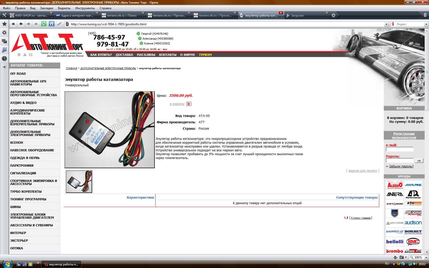

ertyui
сообщение 25.3.2009, 11:09
Сообщений: 724
Спасибо: 274
Авто: Terrano / VG30E
попробуй так

smile.gif Вообще-то этот девайс тоже не нужен, ибо если надо надуть лямбду, которая ставится
за катализатором то просто ставят ввертыш для свечей (чуток его модифицировав), а это я

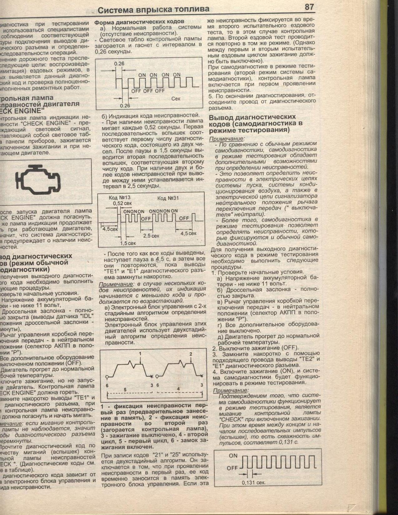

В мурзилке по ТО описано как неисправности считывать, ни кто не пробовал эти импульсы снимать?
ЦыфрыЧ
сообщение 15.3.2010, 13:18
Сообщений: 1933
Спасибо: 930
 Пробовали! Принцип везде одинаковый, замыканием определенных разьемов, вводим в режим диагностики, вернее отображения кодов ошибок, или кода отсутствия smile.gif  Какой тайминг моргания десятков и едениц надеюсь в книжке описано! Далее из полученных пар чисел получаем цифры кода!
Так и написано.  Вот думаю из чего бы приборчик индикации придумать что бы эти импульсы подсчитать.

 Он и так выводиться на панели приборов! Обычно морганием индикации Чек Энджин declare.gif Замыкаете, поварачиваете ключ зажигания, и коды начинают повторятся циклично, т.е. есть возможность несколько раз перепроверить.
Да чё там считать -то? Руководство внимательно по эксплуатации прочти (от любой тойоты).
Там схемка с понятным описанием интервалов времени моргания и продолжительности.
Во пример в картинках...
