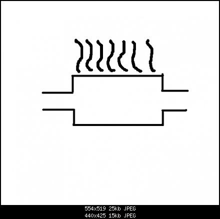

На приборной панели он выгледин как квадратик с испарением?(похож на обогрев заднего стекла)
провод есть я его отсоединял, все равно трещит
Вот этот датчик горит и не тухнит(раньше он загорался при включении зажигаения и сруза тух и машина заводилась) а сейчас либо вообще не тухнит или моргает
Сообщение отредактировал Inm - 6.5.2013, 21:20
сообщение 6.5.2013, 21:25
Inm, инет надо курить по своему движку, возможно, что эта лампочка не только перегрев катализатора, а еще что то значит...

Я выше писал! Моргает датчик(каторый выше) я про него почитал в инернете он обозначает перегрев катализавтора, включаю зажигаение моргает датчик и щелкает эта херня(синхронно с датчиком на панели), из за этого не заводится даже не схватывает, как прощелкает и промаргает - заводится. Что не понятного?
