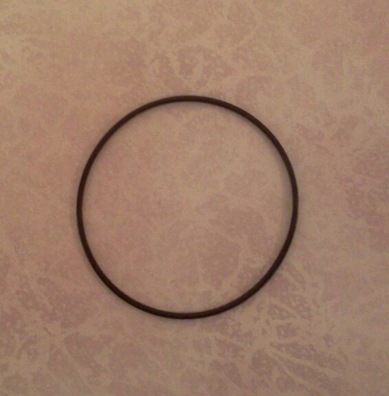

Тоже столкнулся с проблемой отсутствия в авто магазинах наличия каких - либо манжеток - сальников для насоса. До жути нужно колечко задней крышки. Готов был купить ремкомплект полностью, тоже не нашел. Грустьпичаль...

Есть, да не такие. По диаметру совпадают, по толщине нет. Кольцо не встает в проточку задней крышки . Где на Кольцевой тракторные запчасти, адрес подскажешь?

а вообще бывают наборы таких колец, точнее наборы для их изготовления smile.gif

Можно подробнее? Мне РЕАЛЬНО нужно найти такое кольцо! Машина стоит разобранная.
