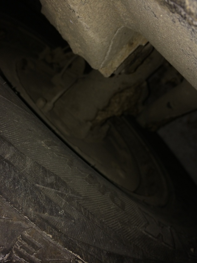

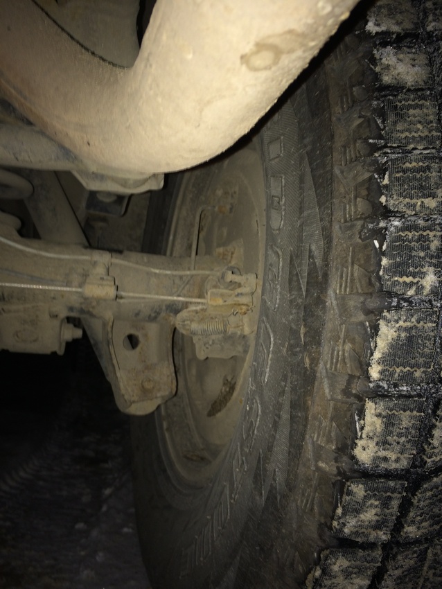

сообщение 13.11.2014, 20:02
crazybubble, избирательно всм что бы разблокировать или просто аккуратно? на аварийках и трех колесах кое как доковылял до дома. Вроде подтеков масла нет, сморите фото, завтра поеду к пыжеводу. Еще погода такая - везде скользко, не разблокируется нифига. Резину жаль sad.gif

сообщение 13.11.2014, 23:42
Сообщений: 2227
Спасибо: 488
Тоже клинило колесо,заднее левое,.Разобрал оказалось колодки бля раскрутились,незнаю почему!!!
