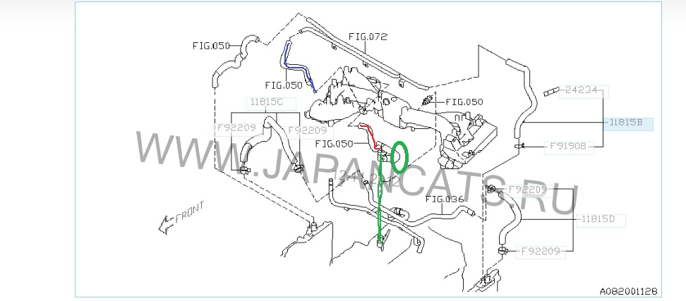

[attachment=154663:DSC_0210124.jpg]Вообщем, нужен совет по установке маслоуловителя.

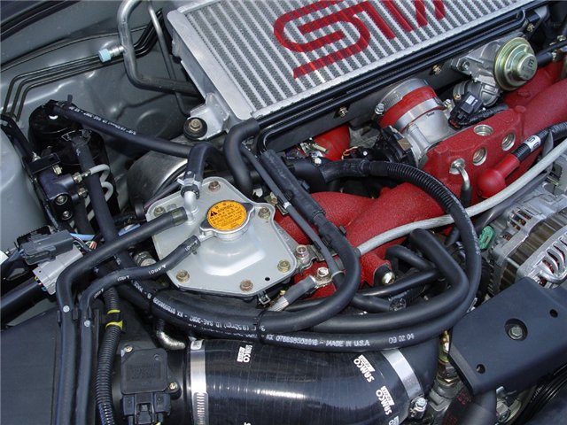

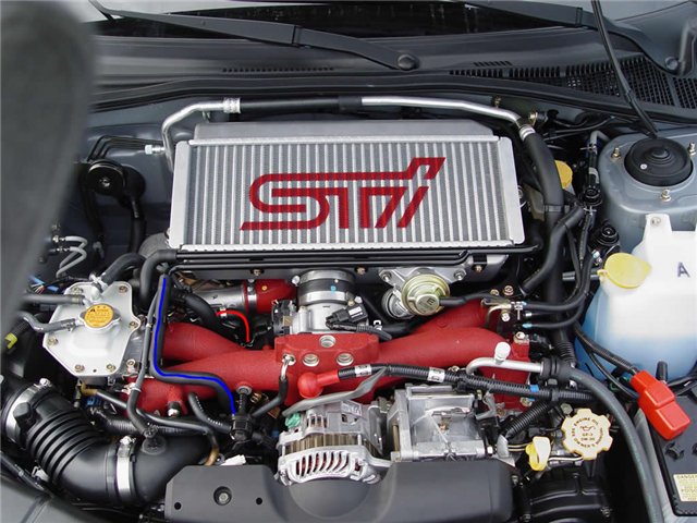

На таком же как у меня форестере, видел как установлен маслоуловитель, примерно это выглядит следующим образом:
Решил для наглядности сразу показать на своем двигателе и спросить, правильно ли такое "подключение уловителя"??!
Вообщем, патрубок 1 и 2 соединены в тройник и направлены в маслоуловитель, патрубок 3 соединен напрямую с маслоуловителем.

маслопомойка цепляется на сапуны. Там подругому не как не сделаеш...
сообщение 11.11.2012, 23:03
ни че непонял...
один шланг на впускной колектор, другой к сапуну(к клапану вентиляции картера), причем там важно , на масло помойке не перепутать что куда
сообщение 11.11.2012, 23:23
у Володи Shiko -правильно стоит.

Надо между патрубком 2 и тройником!
сообщение 12.11.2012, 10:46
Цитата(dissector @ 11.11.2012, 22:23) ссылка доступна только зарегистрированным
Но если присмотреться в схему внимательно, то будет видно, что шланг, отмеченный красным карандашом идёт не непосредственно из картера, а от тройника. Этот тройник делит поток газов из картера на те, что идут к турбине (они там возникают при открытом дросселе) и на те, что идут к клапану PCV (они там возникают при закрытом дросселе и когда давление картерных газов превышает давление во впускном коллекторе) - отмечено кругом зеленого цвета.
Поэтому, ИМХО маслоулавливатели надо ставить
1. в разрез шланга, отмеченного зелёным карандашиком, т.е. идущего непосредственно из картера. Тогда он будет улавливатель масло из газов идущих не только к турбине, но и в клапан PCV и впускной коллектор.
2. в размер шланга отмеченного синим карандашиком, т.е. отмеченного цифрой "2" на фото из 1 поста.
Сообщение отредактировал Shiko - 12.11.2012, 11:44

Синий шланг идет до турбины, там всегда разряжение... или нет?
Сообщение отредактировал mey - 12.11.2012, 11:08
сообщение 12.11.2012, 11:40
mey, да ты абсолютно прав. Он идёт в воздуховод до турбины. Там разрежение всегда, когда открыт дроссель.

правильно ли я понял, что соединять в тройник "1" и "2" и выводить не надо, а надо сделать както и наче? просто насколько я понял, в том варианте что я предложил, вместо двух уловителей выводится в один, или все таки нет.

Не там по схеме пунктиром видно что идет на впускной патрубок

Piton, шланги 1 и 3 идут от клапанных крышек левой и правой головки соответственно. Они соединены и по шлангу 2 идут к впускному воздуховоду.
Сообщение отредактировал Shiko - 12.11.2012, 12:39

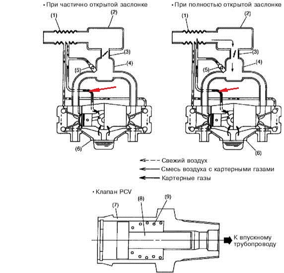

сообщение 12.11.2012, 12:37
mey,Нашёл картинку из мануала, демонстрирующую как идёт поток воздуха и картерных газов при разном положении дросселя
И всё-таки я был отчасти прав. В той части, что по малому кругу воздух идёт из впускного патрубка в клапанные крышки, а не газы из клапанных крышек в впускной патрубокй. Основной поток газов, выходящих из двигателя, идёт из картера к турбине или во впускной коллектор через клапан PCV
сообщение 12.11.2012, 12:53

Кстати да, я вспомнил что в клапанных крышках есть разряжение, по крайней мере на холостых.Получаеться на малый круг нет смысла ставить уловитель.
сообщение 12.11.2012, 16:41
mey, ИМХО, я тоже считаю, что он там не нужен.
Я брал топливный фильтр, пластиковый, прозрачный. Распаивал, выкидывал бумажный фильтрующий элемент и запаивал обратно.
Поставил этот переработанный фильтр в разрез шланга от клапанной крышки к впускному патрубку. За полгода там образовался только слегка желтоватый налёт. А с морозами стал появляться конденсат и эту баклашку я убрал, вернув назад всё как было.
