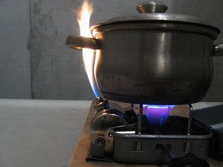

Фото присовокупил. Бачок никуда не выезжает. А если и выезжает, то не знаю как
shans2, опля, выезжает.. и въезжает...

У этой подкачки нет, если нет сухого горючего, то нагрев заправленный бачок руками, можно выдавить порцию бенза в чашку для розжига. В дальнейшем, рабочее давление в нем поддерживается нагревом от работающей горелки, бывают перегревы и срабатывание предохранительного клапана огненной струей.

tpavel, то есть, если из него полыхнет в потолок, то нужно спокойным голосом сказать "спокуха, это клапан аварийный сработал"?

laugh.gif Ха, я тебе больше скажу, в тур кругах, егос восьмидесятых годов окрестили ссылка доступна только зарегистрированным
Так что, по кр. мере будь готовым к такому повороту событий. Потому по инструкции в палатке его пользовать низзя. Клапаном надо поворачивать ОТ себя, и пользоваться поворотным металическим экраном, от излишнего перегрева бачка, не ставить слишком большие кастрюли...
