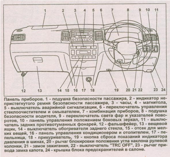

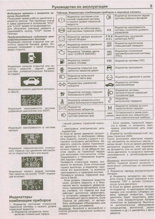

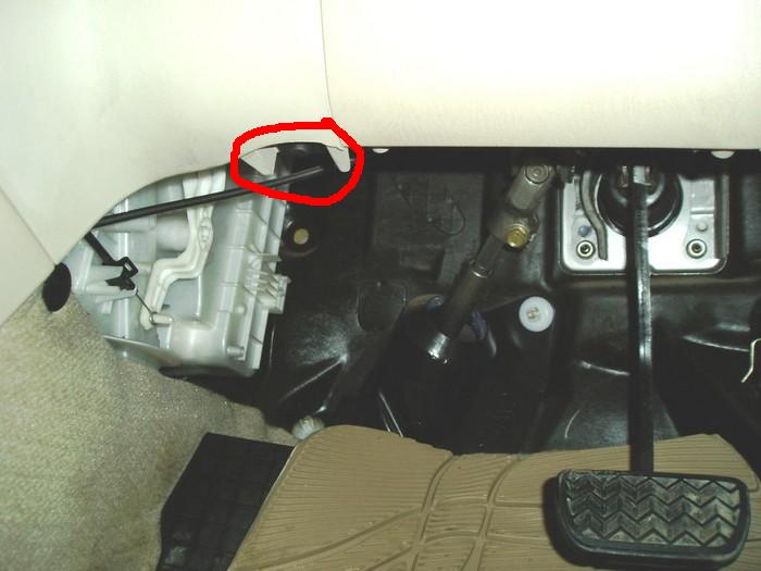

Смотри аттачи, должны помочь.

S17
сообщение 17.3.2008, 12:50
Сообщений: 677
Спасибо: 341
Цитата(Славентий @ 17.3.2008, 11:42) ссылка доступна только зарегистрированным
О! Спасибо! Осталось только найти эту заветную кнопку =) после обеда займусь

Насколько я помню, эта система связана с АБСом и тормозами, считая обороты колеса... думаю, зацепку надо искать тут. У себя эту мегакнопку так и не нашел

тут еще ребята подсказали тупо снять клему =) типа ресет всех значений это системы =)

Я в мануале читал про эту систему: возможно, её надо перекалибровать.
Это верно, но для начала нужно найти кнопку =) Я не смог, KAMAZ говорит что тоже =)

Цитата(S17 @ 17.3.2008, 18:34) ссылка доступна только зарегистрированным очень подробно написано, что и где перемыкать для этого. Не сильно уверен, что карибовский мануал подойдет для твоего пеплаца, но хз, система-то единая.

проблема решилась скидыванием клемы. Тему можно закрывать. Кнопку, кстати, тоже нашел, но пользоваться не стал =)
