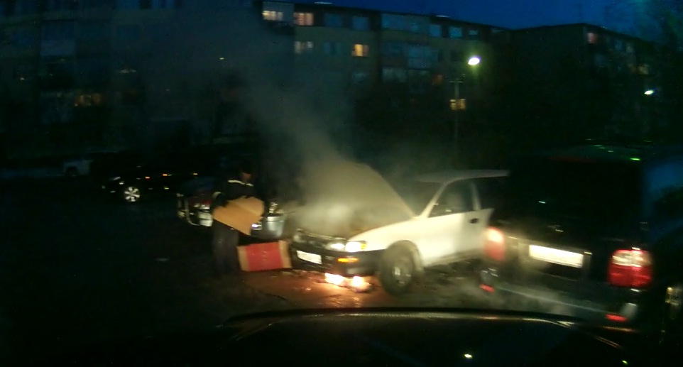

бинары.. вебасты.. нанотехнологии...
во как нужно двигатель подогревать перед запуском..
картон рулит!
Спасибо! — dissector maldyak
сообщение 4.3.2013, 14:32
Сообщение #96
Правда я сперва подумал, что дядька решил машину спалить ... или уже запалил и дровишек подкидывает чтобы не потухла ...

я сначала хотел за огнетушителем кинуться.. думаю загрелось чета.. а потом смотрю, он картон рвет и подкидывает еще... laugh.gif
сообщение 4.3.2013, 14:37
Сообщение #98
Я даж остановился и спросил есть ли у него огнетушитель ...
