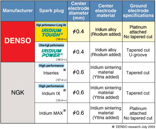

любопытный файлик я нашел на сайте Denso
только вот как к нему относиться? Дата исследования 2003 год,
а модели свечей что были в сравнительном тестировании вообще

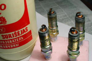

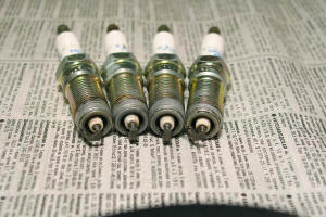

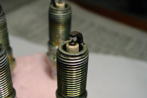

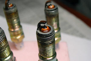

Цитата(Maledict @ 28.12.2008, 23:07) *
Ну подумай сам, сначала ты горелкой раскаляешь свечу что она становится малинового цвета, потом
вкручиваешь её в блок, где она резко остывает. Само собой здоровья такая операция не добавляет.
Да и у свечи есть что называется рабочая температура и перегрев ведет к разрушению электрода, и
керамического изолятора.
Лучше дать свечам полежать в Силите минут 15-20 (у народа в ЦРС этот рецепт крайне популярен), а потом
зубной щеткой в ванночке их потереть грят что налет отлетает на раз.
Свечу если и греть то равномерно, градусов так до 100.
Вот еще:
Необходимые принадлежности:
1. Руки
2. Преобразователь ржавчины
1.
Свеча перед чисткой. Имеет характерный для железо содержащего бензина красный налет, он то и является причиной пробоя свечей так как выступает в роли проводника.
2.
Для удобства свечи можно воткнуть в плотный
 паролон или пенапласт.
3.
Все готово для начала. Наливаем в свечу преобразователь,
так что бы облить и загогулину что с
верху центрального электрода.
4.
Результат через час.
5.
Тщательно промываем, и внутри тоже - Сушим
6.
Готово, как новые!
Спасибо! — v1tal

Вот менял свечи недели 2 назад,проехал где-то 500км. Сегодня выкрутил посмотреть как там у них (свечей) дела! и ужаснулся ohmy.gif
Все в чёрном налёте,фотку сделал но на ней плохо видно,но суть думаю понятна.
[attachment=13739:ABCD0014.JPG]
богатая смесь, "холодная" свеча, низкие обороты ХХ, бенз нехороший, со свечами неповезло...

У кого какие свечи на Эскудо?
Поделитесь опытом что лучше. Сам в этом не понимаю. Двигатель J20A, кузов TL52W.
Рекомендации производителей свечей:
NGK - IFR5J11 или BKR6E-11; иридий BKR5EIX-11 или BKR6EIX-11; иридий(MAX) BKR5EIX-11P или BKR6EIX-11P.
Denso - iridium power IK16; iridium tough VK16.
