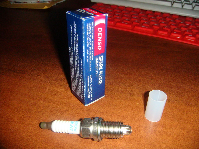

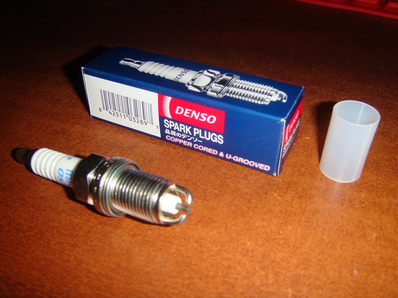

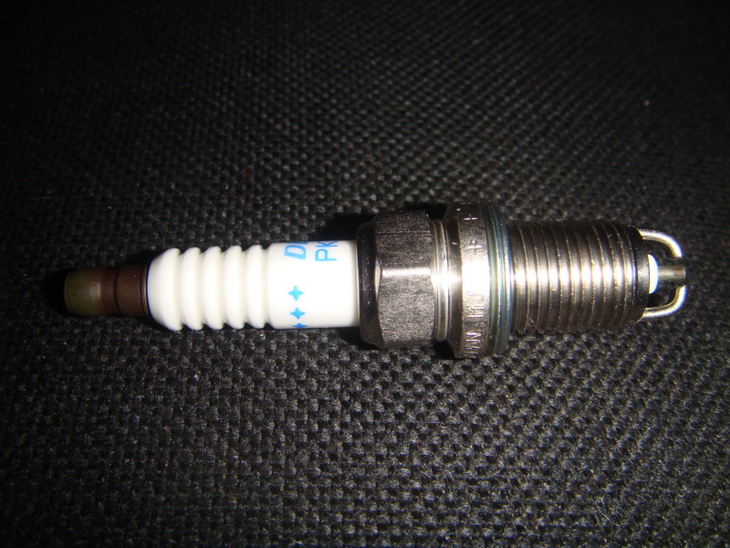

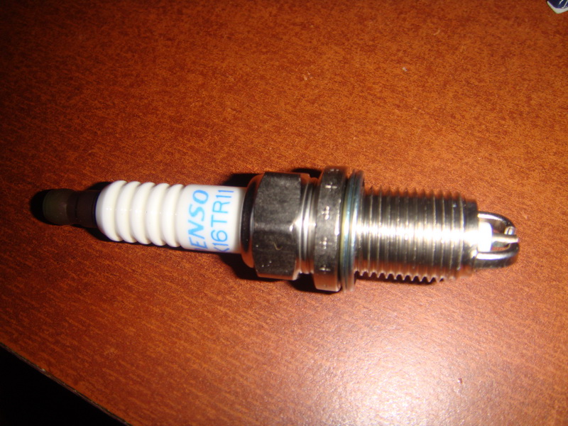

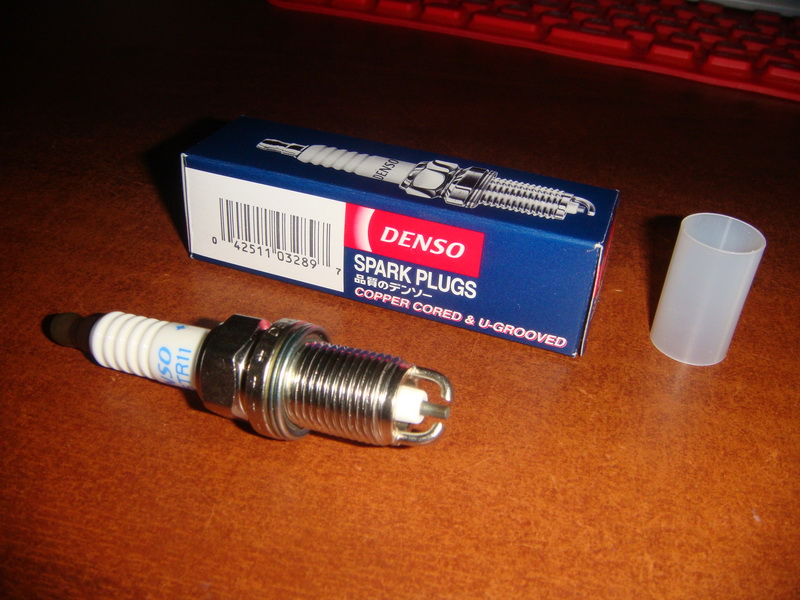

K E N T
сообщение 2.3.2009, 23:23
Сообщение #118
Сообщений: 3866
Спасибо: 1547
вот свеча с этой партии
на последней фото видно обозначение партии "MJ"

кто разбирается в подлинности свечей?
продавались как японские по 550руб.
на сайте Denso был. один иридий. обычных фоток нет
