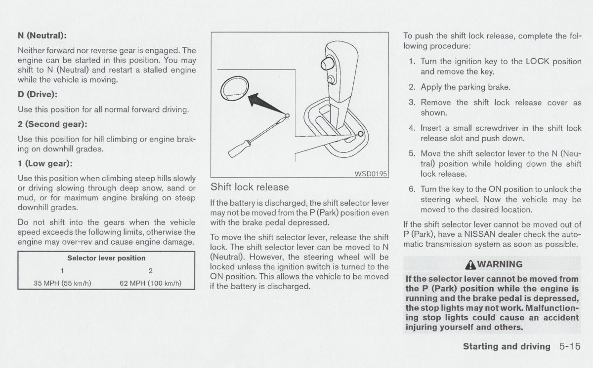

сообщение 5.12.2008, 11:12
Сообщение #155
Сообщений: 1951
Спасибо: 1097
Кто-то тут интересовался для чего какой режим коробки - прилагаю страницу из мануала к американской Nissan Versa это моя Тиида для Пиндосии, вот для чего эти режимы ПО МНЕНИЮ ПРОИЗВОДИТЕЛЯ хотя я так понимаю мнение производителя тут никому не указ.
2 - для езды В ГОРКУ или спуска с горы
L - для медленного въезда в крутую горку, медленного проезда через снег, песок, грязь, или максимального торможения двигателем при спуске с крутой горки
Америкосов не нагружают алгоритмами работы автомата потому в мануале их нет а японскую книжку где написано какие передачи доступны в каждом режиме я забыла дома  bullshit.gif
ЗЫ interceptor а профиль я твой посмотрела дабы посмотреть сколько лет тебе, но это страааашная тайна похоже
Сообщение отредактировал Cruella - 5.12.2008, 11:13
