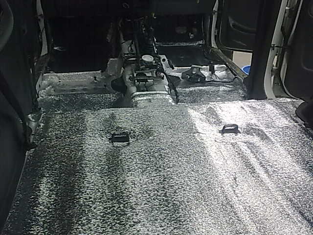

Сегодня утеплил пол термофолом. Убрал ватный утеплитель с пола, т.к. плохо сохнет при намокании.

а по подробние про пол ?, ну и фотку выкинь готового

GooS, ну и где фотоотчет?... под торпедой утеплял? я вот тоже через пару недель хочу повторить твой подвиг, как раз гаражик мне дадут...

Нет торпеду не утеплял. Только пол.

GooS, какой толщины термофол брал?

BETEP, Термофол брал 3 мм. Особо на толщину не обращал внимания, т.к. считаю что в данном случае плюсом будет эффект термоса. А причина утепления была не нехватка тепла, а то что после переезде речек в салон попадает вода и ватин который используется в качестве утеплителя пола под обшивкой не просыхает (воняет и гниет). Так вот я его удалил полностью и заменил на термофол, т.к. он не впитывает у не удерживает влагу.
Сложного ничего нет. 1,5 часа на разборку салона и обклеивание термофолом, в одного с перекуром. (Ранее уже разбирал и знаю че к чему). Час на стирку покрытия. И 1,5 часа на сборку.

все зделал себе также smile.gif, работы действительно на 2 часа, тока я старый пол не стал стелить, он у меня гнилой был особо в багажнике, оставил просто термофол 4 мм, но у меня почти 6 метров ушло
