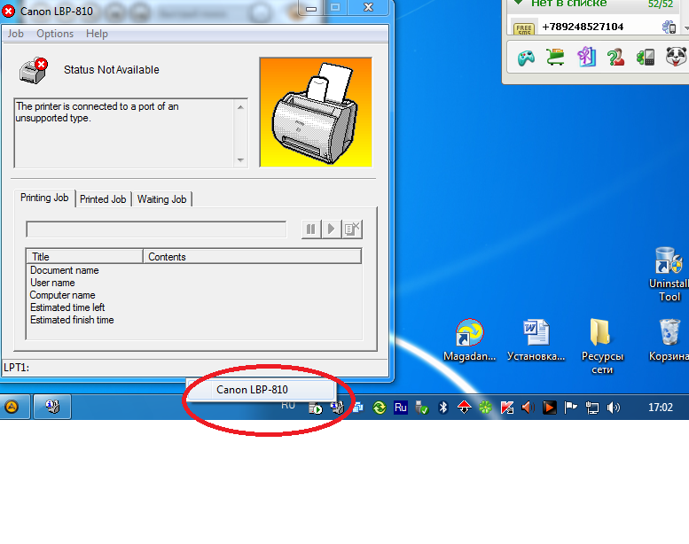

Блин , достала меня эта "Семёрка" laugh.gif , то с хардом мучался , теперь принтер ещё покидывает делов.
Что бы могла значить данная ошибка?
Нужно ли вообще принтер активировать в Администрировании , как вчера с хардом?? Или я чёт не так делаю
П.С. Дрова установлены родные, в системе принтер отображается, принтер подключен не через USB, видать через LPT.
Печать не идёт......

И ещё, в панеле задачь после установки драйверов появился ярлык с устройством....
При попытке чё-нить понажымать в этом окошке , кричит тётенька wink.gif из динамиков и говорит что принтер не отвечает....
Спасибо....

exPloZive, у меня древний LBP-800, отличие от 810 - это отсутствие USB-порта, а т.к. материнка без LPT, то при попытке подключить через плату расширения с LPT-портом происходит примерно то же самое. Окошко, где написано The printer is connected to a port of an unsupported type - такое же. Я так понял, что драйвера принтера по причине древности (самый свежий для 810-го - под 2000 винду) не понимают чего-то связанного с портами, какое-то распределение ресурсов. Я бы попробовал по USB подрубить...

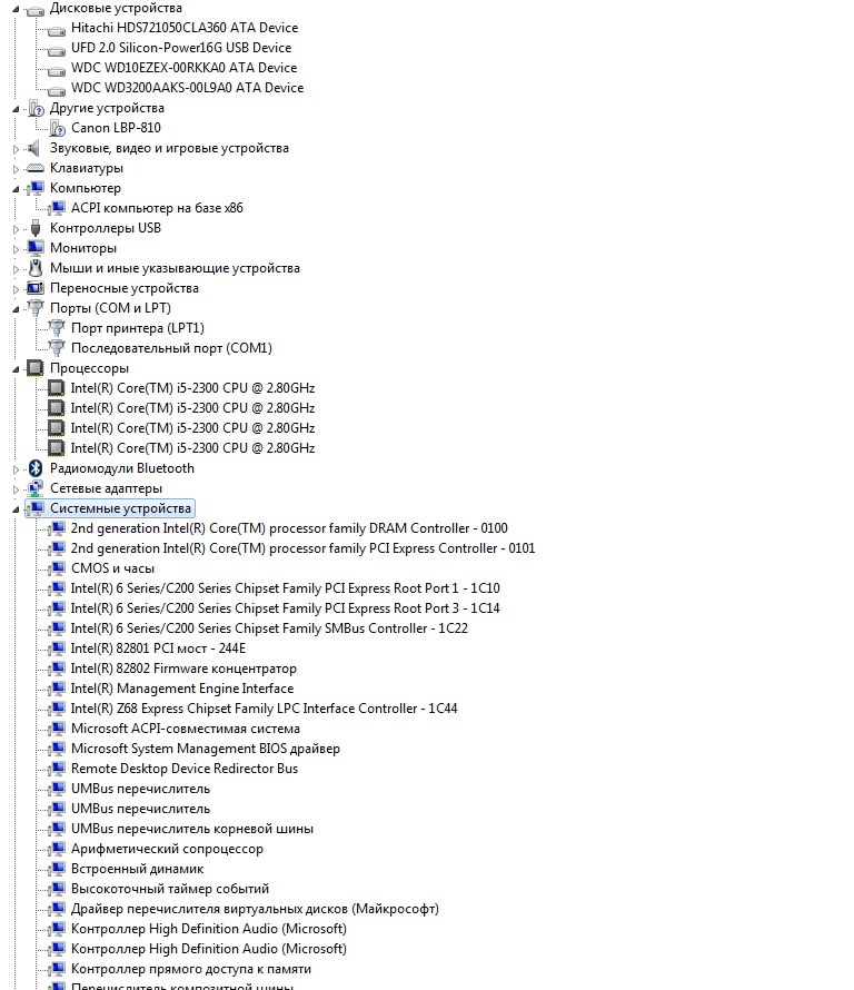

Торонага,
Эктив директори???? как ты вообще туда попал?
Да всё вчерашний I5 на WIN7, фиг знает как попал ))) по совету Диссектора momanson.gif .... думал мож аналогично как харды подрубать, вот и ковыряю....
Ярик всё верно рассказал - одинаковая болячка видать... думаю USB шнур мне не поможет и придётся принтер менять , у товарища Laser Jet вроде 1005-й аналогично не видит в 7-ке...
дрова автоматом не поставились, скачал их canon-europ, но результат не оправдал надежд...
это по системе...

exPloZive, не лезь в тудой больше smile.gif. Надеюсь и верю:
1.дрова, что скачал точно под 64-битную семёру.
2.Устанавливал от имени Администратора и при выключенном антивирусе.
3.Принтер на момент установки был физически отключен от компа.
если хоть что-то было не совсем так, то удаляй все нафиг и сделай как отписано выше. Потом будем смотреть.
Еще сомнительный момент, в настройказ BIOS какие параметры и режим на LPT-порт выставлены?
Спасибо! — exPloZive
не поддерживается семеркой твоя байда ссылка доступна только зарегистрированным.
но мир не без добрых ссылка доступна только зарегистрированным. Хоть какое-то решение нашли.
хотя ссылка доступна только зарегистрированным более изящно.
А вообще Кэнон ЛБП-810 - это один в один HP LaserJet 1100, который как я и говорил, поддерживается системой нативно. Можно попытаться притвориться, что у тебя Хьюлетт.
