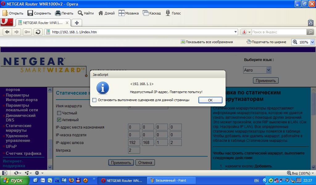

запутался напроч, где именно прописывать 0.0.0.0, четыре строки в статических маршрутах, айпи места назначения, маска подсети, адрес шлюза, метрика, понятно что не в метрику, но ноли в адресе назначения не принимаются и маска какая?

0.0.0.0 маска 0.0.0.0 шлюз 192.168.1.1 - это называется маршрут по умолчанию
Скинь скрин маршрутов по умолчанию в роутере и в модеме

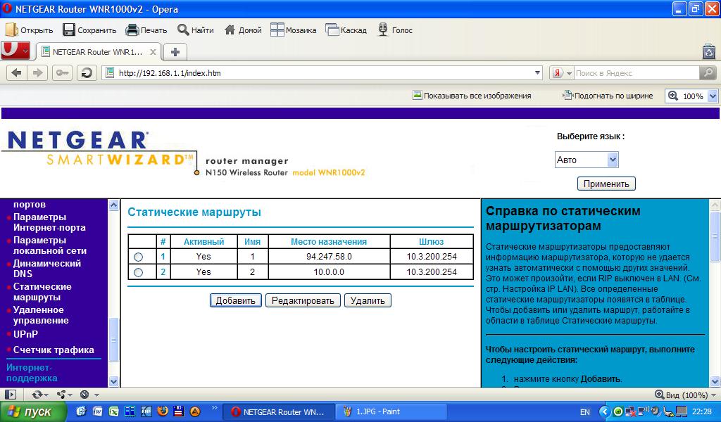

Crazy_Boy, не, не принимает
а вот это получилось
проблема в том, что подключение к инету дальсвязи проходит, а самого инета нет
