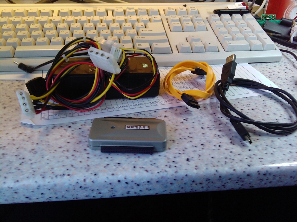

to ЦаО: ну почему в личку? Я из этого тайны не делаю.
Итак. Для того, чтобы установить , в нашем случае Win XP, операционную систему на любой современный ПК без привода используем любой IDE или SATA привод и IDE/SATA to USB converter. Такой конвертер уже давно не является дефицитом и продается в любом компьютерном магазине.
вот так выглядит IDE/SATA to USB converter
Далее, лезем в биос устройства и выставляем первой загрузку с USB CD-ROM. Ставим систему обычным путем, ставим драйвера, доставляем необходимый софт и пользуемся.
Что необходимо сделать перед установкой на мобильное устройство (нетбук, ноутбук). Зарядить аккумулятор, установку производить при подключенном блоке питания. При установке Win XP стоит учесть, что часть функциональных кнопок работать не будет - но это уже другая история.

если честно то я ничего не понял

to ЦаО: что именно непонятно? Могу показать, все равно дома с вывихом сижу...

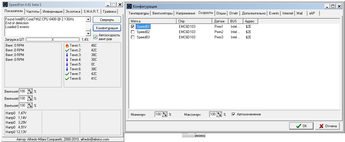

Есть вопрос
Мать Intel 975XBX
Кулер Scytche Mugen rev.2 B
ОС Win7 64 bit
Никакими прогами (SpeedFan) не регулируется скорость кулера. Т.е. он олностью работает по ШИМ.
Чем всетаки можно скорость мануально поставить?
В БИОСе вроде нет настроек по оборотам кулера..
Скриншот. ЗЫ: обороты 0 - это не глюк, просто кулер без вращения держит 46 цельсия на проце (Core2Duo6400). Я же хочу его завсти и получить 40цельсия не больше.

Аццкий есть варик впаять в провода между матью и куллером регулятор напряжения типо регулятора громкости на колонках smile.gif
