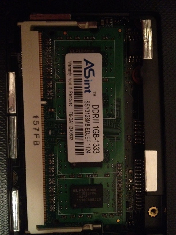

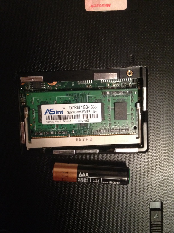

подскажите, мож кто видел где есть такая память тока на 2 гига?

Lonely_Madness, Память оперативная для ноутбука 2GB PC3-10600 (DDR-III) Kingston. Есть у меня smile.gif Но так как тут не тема для торговли, то в моей объяве про железки найдешь цену smile.gif

Lonely_Madness, практически в любом комп. магазине должна продаваться.
SO-DIMM DDR3 1Gb 1333 МГц пропускная способность 10600 Мб/с.
Именно такой фирмы можешь и не найти, надо брать совместимую, если будешь ставить обе планки. По напряжению питания могут быть нюансы.
Поинтересуйся ссылка доступна только зарегистрированным
