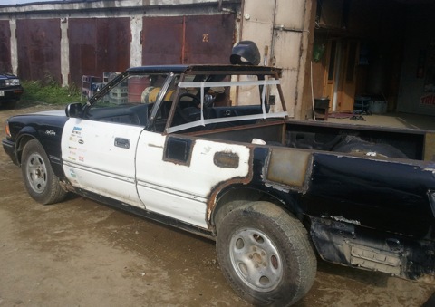

Robin
сообщение 19.10.2011, 2:26
Сообщений: 760
Спасибо: 196
Авто: S15
мах, заранее благодарю.
пока что сижу и думаю... мне сварочник реально на один раз... но этот один раз очень большой (переделать часть кузова - из купе в пикап, усилив пустоты, каркас безопасности, приварить телевизор, переварить крылья)... купить что ли китай... он стоит вообще копейки по сравнению с фирмОй... с доставкой до магадана - 5т.
просто брендовый модный стоит 25... =( а мне он пригодится дай бог не скоро...

Славентий
сообщение 19.10.2011, 2:34
Сообщений: 2988
Спасибо: 654
Работа разная. Одним сварочником не отделаешся. Электродным сварочником крылья и стойки не завариш (тем более без опыта) они просто прожигаться будут. Нуразве только если для гоног - тогда пофиг biggrin.gif
Если свой гараж есть -сварачник всю жизнь нужен будет.
