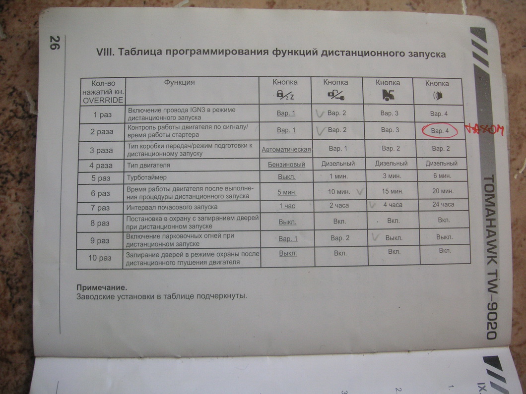

slava260, а томагавк какой? У меня томагавк 9020, прогрева по температуре нет, только по времени, брелок обычно чирикает, когда машина заводится (но не всегда, иной раз сигнал не проходит, хотя брелок все ночь лежит на одном и том же месте).

Goodwin
сообщение 25.1.2011, 13:21
Сообщений: 147
Спасибо: 29
А как на ней выставить прогрев на 4 часа? С пейджера можно?
Сообщение отредактировал Goodwin - 25.1.2011, 13:22
Ulyanka
сообщение 25.1.2011, 13:25
Сообщений: 4236
Спасибо: 1580
тогда перепрограмировать нужно на 20, это дольше делается, с испольозванием сервисной кнопки.Если есть искрукция, открой 40 страницу там все предельно написано.
Спасибо! — Shurik_
сообщение 25.1.2011, 13:54
Смотри фото, писать лень,  отфотала кусок инструкции. Настройки меняются сидя в машине, с нажатием "тайной" кнопочки, только с брелка никак.
Спасибо! — Goodwin PARTY
