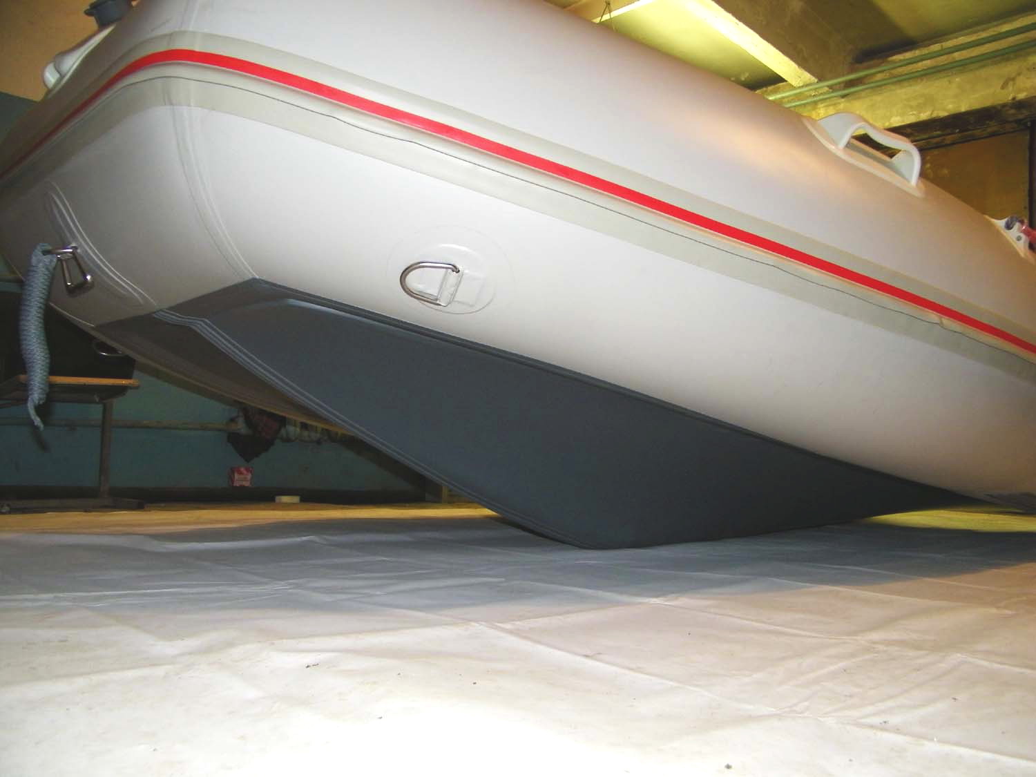

Если выбирать между "нордиком" и "баджером", то однозначно "баджер". У меня "баджер" 4,3м мотор тоха 40л.с. винт, на реке втроем + со скарбом топливом и добычей, совсем не просторно. А так впечатления от лодки самые положительные. У знакомого был "нордик", он его продал летом, так пощупав и посмотрев на мой баджер, сказал что нордик даже рядом не стоял... А я при покупке выбирал между "квик сильвером" и "баджером", купил последний, по тому, что на него допускается ставить мотор 40л.с., в перспективе планирую купить водомет к нему.

Badger HD 430 AL мотор - Тоха 40л.с. Хороший комплект, только на море хочется килеватость побольше.
Килеватость побольше?!! Куда? Мне на HD 390, с непривычки в первый выход в этом году, удалось на камне посидеть в районе Каменного венца. Я более килеватую лодку из ПВХ не встречал, ну если не брать в расчёт модель WL от Баджер. Но на ней и диаметр баллонов меньше и кокпит не такой просторный. Свою лодку брал именно для морской рыбалки.
А как на волне, нравится как бьет по корпусу?

Не совсем понял вопрос. Мне есть с чем сравнивать, я считаю, что HD удачная лодка для моря. Мне даже удалось в этом году походить на ней в одиночку. Ведёт себя адекватно и предсказуемо, взбегает на волну и не тыкается в неё носом. Это надёжный грузовик, а для отжига на воде существуют другие лодки.
Никто и не говорит что неудачная, возможно даже одна из лучших, однако для комфортного передвижения по морю нужно нечто побольше и покилеватей... Метров 10 хотя бы smile.gif... А если серьезно, то на Прогрессе мне намного больше понравилось, особенно в волнение, но его не скатаешь и в машину не уложишь sad.gif

Покупай лодку RIB. В машину не положишь но при хранении зимой в гараже занимает нетак уж и много места. Но она (лодка) будет подходить по твоим требованиям. У меня 440 RIB. Могу заверить что она отлично справляется с короткой средней волной превосходно, да и это не единственный плюс. Но Баджеры на воде видел, более того "гонялся" с такой лодкой. А-А-тлично сопротивляется . В любом товаре есть минусы и плюсы, от себя скажу что, Пока в нашем городе небудет пирса для средних катеров. ПВХ лодки будут на первом месте по эксплуатации, ну а то что волна бьёт...
Надо грамотно управлять лодкой...

Как говорилось ранее лодка планируется для использования на реках (ну максимум в Нагаево камбалу половить), пролистав ни одну страницу в инете, пришел к выводу, что киль на реке не нужен, лодка должна быть с плоским дном (на глисс выходит с мотором меньшей мощности), однако на глаза попался вот этот дэвайс
Кто что может посоветовать или подсказать? (жаль плотность материала не указана, но этот вопрос мы выясним).
Кстати баджеты из какого ПВХ? У Нордика плотность 1300 (модели 2009 года).

Я даже и незнаю, чем тебя привлекла данная модель лодки. Обрати внимание на площадь кокпита (внутреннее пространство лодки). При ширине в 75 см. ты ничего не положешь. Да и надувной пол не респект, где нить на корягу напоришся, сразу же жёсткость потеряется. С пайолами надёжнее, намного! Киль, я скажу нужен везде. И на море и на реке. Учитывая что тихих речек у нас раз-два и обсчёлся, а когда в "пороги" входиш без киля, можно и забрызгаться... Есть фирма в питере делает реальные катамараны. Для реки лучше непридумаеш: минимальная площадь соприкосновения с водой даёт много приимуществ.
ну и несколько слов об моторе в 2,5-5 сил: Ходил я как-то по лету по Ланковой и видел картину как мужик на лодке 3,6 метра
с подобным мотором плыл (шёл) против течения а его кореш шёл ногами по земле параллельно лодке, скорость у них была одинаковой. Чтобы поймать харитона мы поднялись примерно километров на 20-30 вверх по течению за часа 3. А сколько времени потратил тот мужик?.. Вывод: 10 сил для девайса это минимум в нашем регионе. А про плотность материала на твоём сайте сказано- 1100. У баджеров помоему тоже 1100. Сравнивай вес одинаковых лодок из разной ПВХ ткани ,при 1300 лодка тяжелее.
