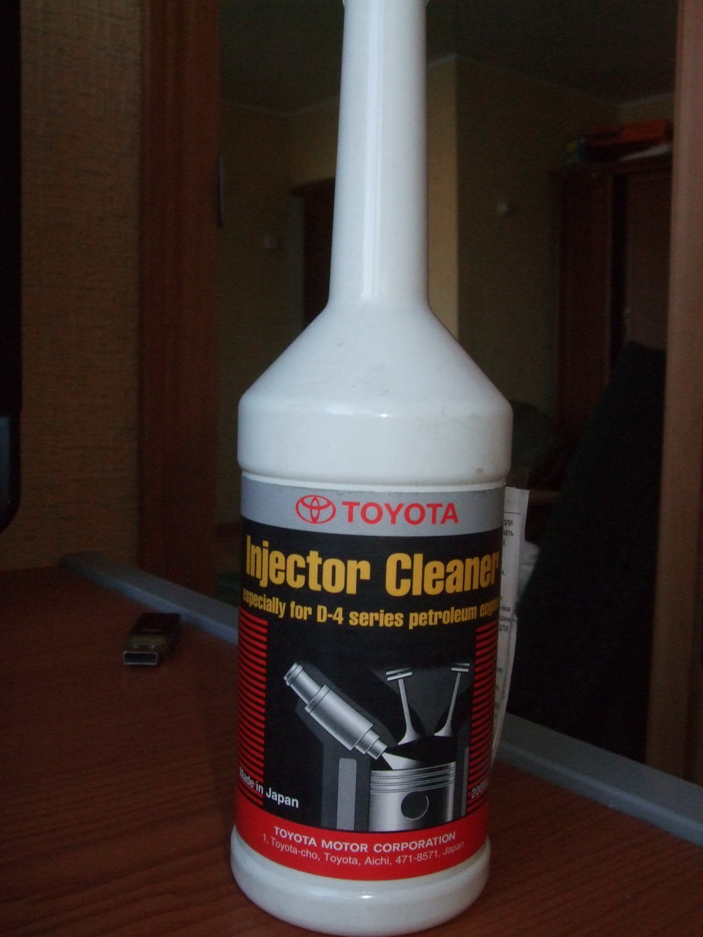

на пути борьбы с завышенным расходом было дело заливал расхваленную на многих форумах чудо-жижу ORIGINAL TOYOTA INJECTOR CLEANER (08813-00820, либо 08813-00830, но 30 почему то дороже )
 Очиститель инжекторов производства Toyota используется для очистки
 форсунок для ,бензиновых двигателей с непосредственным впрыском.
 Эффективно удаляет налёт и лаки. Особенно рекомендуем к двигателям
 оснащенным ТНВД , а именно D4(Toyota), GDI(Mitsubishi), DI(Nissan).
покупал в ТОЙОТЕ, по правде сказать, особого эффекта не заметил... никто больше не юзал эту хрень?
Сообщение отредактировал v1tal - 17.4.2009, 20:09
ASS
сообщение 17.4.2009, 20:25
Сообщений: 10052
Спасибо: 2919
(08813-00820, либо 08813-00830, но 30 почему то дороже) - разнитца в том что есль ТНДВ до 01.2002 и есть с 01.2002 и дальше они чем то отличаются вот наверное и жидкости как нить на это расчитаны
