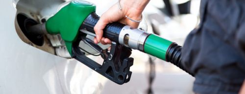

Звук характерного щелчка внутри заправочного пистолета знаком, наверное, каждому автомобилисту. Каким-то загадочным образом весьма простое на вид устройство чувствует момент, когда бак заполняется под завязку, и прекращает подачу топлива.
При этом на «носу» у пистолета не видно никаких сложных датчиков — да и с датчиком уровня топлива внутри бака он вряд ли общается по беспроводной связи. Откуда же поступает сигнал, который освобождает нас от необходимости следить за процессом заправки и предотвращает возможные более чем неприятные последствия?
1462948784116382013
На деле все работает без помощи электроники — и в том числе поэтому механизм так надежен. Суть в том, что кроме основного клапана (который открывается нажатием на рычаг) внутри пистолета есть дополнительный клапан с мембраной. С носика пистолета к этому клапану идет очень тонкий т.н. вакуумный или сигнальный канал. Мембрана «взводится» в момент нажатия на рычаг — и находится в этом «взведенном» состоянии, пока через вакуумный канал проходит поток воздуха. Канал заканчивается внутри пистолета, в районе основного клапана, — и поток бензина, проходя мимо этого отверстия на большой скорости, создает в канале разрежение. Это разрежение заставляет отверстие на носике пистолета засасывать воздух из топливного бака.
Но как только носик пистолета погружается в жидкость, воздуху уже неоткуда взяться. Разрежение станет гораздо сильнее, под его воздействием мембрана переключится в противоположное положение и разблокирует пружину основного клапана. Который, резко закрываясь, и издаст тот самый знакомый щелчок.
Кстати, на подходе к клапану с диафрагмой в канале есть отсек с небольшим шариком внутри. Если по какой-то причине заправочный пистолет выпадет из бака, шарик перекроет вакуумный канал, спровоцировав резкое усиление разрежения — и запустив процесс, который описан выше.
