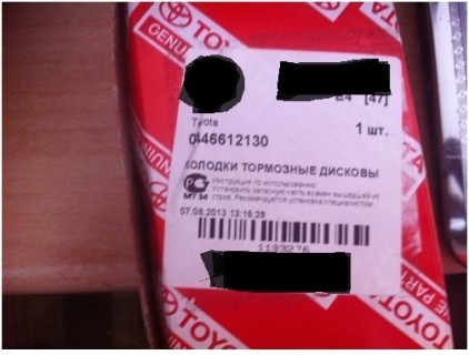

Сейчас я приведу вам ряд признаков по которым можно быстро отличить оригинал от контрафакта.
Первое на что нужно смотреть — на наклейку. Огромная партия контафакта была с палевными наклейками (в первую очередь это относится к Тойоте и Мазде). Это палево заключалось в надписи Ramovable в правом нижнем углу для Тойоты и некачественной визуализацией штрих-кода на Мазде! Хотя сейчас я встречал контрафакт и без надписи Removable и с качественным штрих-кодом ( развиваются китайские братья)))…..Напомню, что с такой надписью в оригинале идут только восстановленные на заводе детали – это рулевые рейки, генераторы, стартеры, в общем — сложные агрегаты!
Никогда колодки, диски, рулевые тяги, подшипники не идут REMOVABLE !! Только левак!
