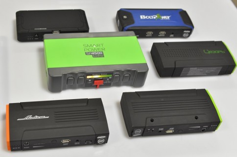

Мы тоже решили на практике оценить эффективность нескольких пуско-зарядных устройств, сделав главный упор на их автомобильное применение. Опыт проведения подобных тестов у нас уже имеется. Так, в прошлом году мы с коллегами из портала «АвтоВзгляд» при нулевой температуре воздуха проверили на легковушке Skoda Octavia группу джамп-стартеров, представленных рядом торговых марок. В это раз для испытаний были также подобраны образцы разных брендов, однако, в отличие от предыдущего, в нынешнем тесте мы решили ужесточить условия проведения испытаний. Это, по нашему мнению, должно максимально приблизить их к реальной ситуации, с которой обычно сталкиваются автовладельцы, пытаясь завести мотор при полностью разряженном аккумуляторе.
С этой целью образцы исследовались не на машине, на которой они периодически крутили стартер, а на стенде, где пусковые токи измерялись на одной и той же постоянной нагрузке. В качестве таковой использовалась обычная нагрузочная вилка сопротивлением 0,05 Ом. Это гарантировало возможность проверки ПЗУ при гораздо более высоких значениях пускового тока, чем те, которые мы фиксировали в предыдущих испытаниях на автомобиле. Для чего это нужно? Для того, чтобы мы могли приближенно имитировать условия холодного пуска двигателя при низких температурах. А на морозе, напомним, коленвал прокручивается гораздо медленнее, из-за чего растет нагрузка на стартер, увеличивающая его пусковой ток.
Поэтому в нашу задачу входило определить максимальный ток, выдаваемый в каждым ПЗУ в нагрузочную вилку, а также количество условных пусков, которые они могли сделать до того, как их емкость снижалась до критического уровня, предусмотренного инструкцией. Этот уровень во время теста отслеживался по специальным светодиодным индикаторам, которые встроены в корпус каждого образца.
test-buster-pzu-2015-03
Под условным пуском в данном случае понимается кратковременное (6 секунд) подключение ПЗУ к нагрузочной вилке с последующим минутным интервалом «отдыха» (то есть с отсоединением силовых проводов). Правда, тут у одного из образцов — Smart Power SP-4500 – выяснилась одна функциональная особенность. У данного аппарата длительность пуска отслеживает автоматика, которая уже на пятой секунде отключает ПЗУ. Впрочем, отмеченная особенность не помешала нам корректно провести измерения этого изделия.
Кроме того, во время испытаний с помощью специального лазерного «пистолета» дистанционно контролировалась и температура каждого изделия. Учитывая тот факт, что большие пусковые токи ведут к нагреву устройств, в этот раз мы периодически фиксировали их температуру. Перегрев, как мы выяснили в ходе прошлогоднего теста, может иметь для Jump-стартера самые неприятные последствия, вплоть до его разрушения.
test-buster-pzu-2015-05
Наконец, в ходе испытаний также оценивалось наличие у образцов встроенных модулей защиты. С точки зрения схемотехники этот вопрос далеко не праздный, поскольку большие токи в проводах пускового устройства при отсутствии защиты могут наделать немало бед, особенно когда ПЗУ находится под капотом машины.
Теперь несколько слов об участниках теста. Всего набралось шесть образцов, изготовленных в Китае: «Цезарь» G-Star-14D, BoltPower, AirLine АРВ-14-04, Smart Power SP-4500 и еще два безымянных устройства , подаренные нам на прошедшей выставке «Интеравто-2015» бизнесменами из Поднебесной. Чтобы различить между собой изделия из последней пары, мы присвоили им обозначения NoName 1 и NoName 2.
test-buster-pzu-2015-04
Итак, каковы же итоги стендовых испытаний? Они оказались довольно неожиданными, поскольку, невзирая на жесткие условия лабораторного эксперимента, практически все участники теста достойно и с неплохими результатами дошли до финала. Исключение – модель марки BoltPower. Этот прибор сделал лишь пять удачных пусков, однако на шестом из-за резкого повышения температуры (до +50 градусов) разрушился – его корпус вздулся и треснул.
Кстати, в ходе испытаний заметно разогревались и некоторые другие образцы, в частности, модель NoName 2, температура которой также поднялась до +50 градусов. Однако не аппарат не треснул и формы своей не потерял, как и остальные дошедшие до финала изделия. Для них, после обобщения всех результатов испытаний, был составлен итоговый трехпозиционный рейтинг, который предлагаем вашему вниманию. Ниже мы приводим короткий ролик, вкратце поясняющий порядок проведения замеров тока и напряжения у исследуемого образца.
Начнем, как водится, с лидера, статус которой получила модель Smart Power SP-4500. Она обеспечила стабильный ток в 170 А при 9-ти пусках (в пересчете на 6-секундный цикл). Реально же Smart Power SP-4500, у которого длительность каждого включения жестко нормирована, обеспечил тринадцать 4-секундных попыток запуска. Столь отменные показатели в значительной мере обусловлены тем, что аппарат обладает наибольшей энергоемкостью среди участников теста (54 Вт*ч). Впрочем, первое место SP-4500 присвоено не за повышенную энергоемкость – преимущество данного параметра, скажем так, штука относительная. Оно сразу же «откликается» изменением такого существенного показателя, как цена (о ней речь чуть ниже).

Весьма неплохо показали себя и образцы, занявшие второе место. Это AirLine АРВ-14-04 (6 пусков с максимальным током 173 А) и «Цезарь» G-Star-14D (7 пусков с током 170 А). Несмотря на то, что заявленная энергоемкость каждого из этих приборов не превышает 52 Вт*ч, по величине выдаваемого пускового тока они не сильно отстают от лидеров. В сравнении с последними аппараты продаются по более низкой цене — AirLine стоит примерно 7,7 тыс. руб, а «Цезарь» — 7,2 тыс. руб. Такая стоимость обусловлена не только меньшей энергоемкостью, но и защитным функционалом. У обоих аппаратов предусмотрено максимум два уровня защиты – от переполюсовки и короткого замыкания.

Как мы об этом узнали? А все так же, по дизайну. Например, ПЗУ с названием NoName 1- это едва ли не полная копия «Цезарь» G-Star-14D. Отличия лишь в мелких деталях оформления корпуса, да еще и энергоемкость у NoName 1 (а также у NoName 2) заметно пониже – не более 41 Вт*ч. Что, прочем, не умаляет их достоинств при использовании в качестве автомобильных пусковых устройств. Обе эти модели показали неплохой, в общем-то, результат, выдав в нагрузку максимальный ток по 160 А. Правда, изделие NoName 1 сделало шесть пусков, тогда как его собрат NoName 2 – семь. Розничная стоимость безымянных ПЗУ неизвестна, но на выставке в Москве их предлагали по цене 90 долларов за штуку, а это примерно 7000 руб.
test-buster-pzu-2015-06
В заключение приведем итоговые результаты тепловых замеров, фиксировавших нагрев образцов в процессе пусковых испытаний. Расклад здесь тоже довольно любопытный. Меньше всего по завершении цикла пусков нагрелись «Цезарь» G-Star-14D (+34 градусов) и Smart Power SP-4500 (+37 градусов). Чуть сильнее нагрелись корпуса у AirLine АРВ-14-04 и устройства NoName 1 – у всех трех температура поднялась до +44 градусов. А самыми горячими (под +50 градусов) оказались модели NoName 2 и BoltPower. У последней, как уже отмечалось выше, от такой температуры корпус основательно раздуло, отчего он в буквальном смысле треснул по швам (см. фото выше) Примечательно, что максимальный ток, который смог обеспечить BoltPower, составил всего 151 А. Этот факт, на наш взгляд, свидетельствует о явно недостаточном уровне тепловой защиты, реализованном в данном ПЗУ. У большинства же остальных устройств она выполнена с достаточно солидным запасом прочности.
