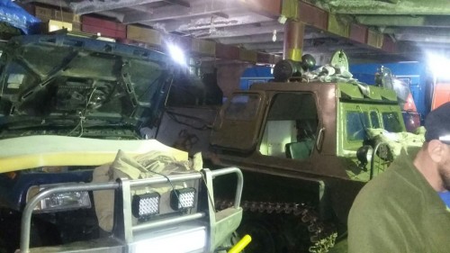

Мы в Эвенске. уже часа два с половиной. Нас приняли, расположили. Всё хорошо, стоим в теплом боксе, спать в машинах будем, здесь же.

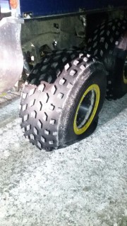

По машинам — в омсукчане сделали прицеп (поставили пружины), поменяли амортизаторы, на Кубаке поменяли на Прадо шланг гидроруля (лопнул), отехали от кубаки — открутился болт крепления внутренней сошки (на штоке гидроцилиндра),не понятно почему, вовремя заметили, всё было на ровном участке, быстро сделали, затянули. Я передний мост ещё не включал. За 20 — 25 км от Эвенска, на подъеме, при троганье с места ткнул скальником заднее колесо.. Чуть проехал почувствовал, что машина стала идти тяжелее и появился крен на правую сторону. Один шнурок не помог, вторым удалось устранить ранение.
Но запасная покрышка есть, на всяк случай. По расходу топлива — от 25 до 30 литров на сотню. 2 раза у Прадо перемерзал радиатор охлаждения АКПП, при том, что радиатор не сотовый, а трубчатый! К счастью, полностью делать ремонт АКПП нужды не было. Попадали в -45, -52 градуса, вентилятор чуть не вовремя выключился — радиатор прихватило.. Эскудо исправен, вопросов к машине нет, на ночь работает ,,фен,,(бинар), закутываемся брезентом, вставляю картонку в радиатор, темпер держит, спим очень комфортно, у Вовы тоже тепло, раздетые спят. Двигатели не глушим, всё таки мороз настоящий! 🙂

Огромное спасибо Сереге Ряховскому,очень помог, приняли, отогрели технику, помог с Т.О. и тд..
