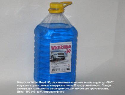

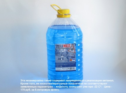

Впрочем, «спиртовые» исследования, результаты которых представили специалисты 25 ГосНИИ, никакого «криминала» не выявили, поскольку этилового спирта в наших образцах нет вообще. Зато в большом количестве присутствует запрещенный для массового использования метиловый спирт. Это компонент (он, кстати, намного дешевле изопропанола) обнаружен сразу в трех образцах: Winter Road -30, WillMelt -30 и Spectr Лимон -20.

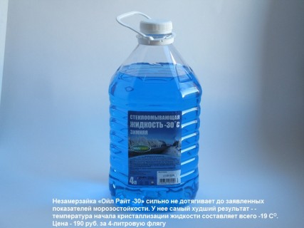

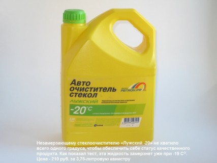

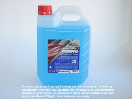

Остальные пять жидкостей изготовлены «по правилам», то есть на основе изопропанола, однако и среди них оказались некондиционные составы. Плавно переходя от химических параметров к параметрам физическим, отметим, что три «изопропаноловых» стеклоочистителя, а именно Autoexpress -20, «Лужский -20» и «Ойл Райт -30» не дотягивают до заявленных показателей морозостойкости. Самый худший результат у последнего продукта — температура начала кристаллизации здесь составляет -19 СО, тогда как на этикетке фляги ее предельное значение заявлено на уровне -30 СО. Представляете, насколько «красиво» нас обманывают!

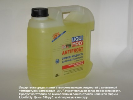

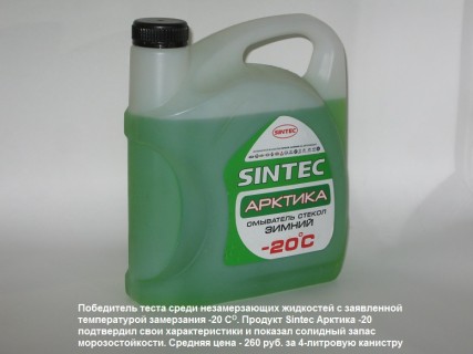

Исследования показали, что из отмеченной пятерки жидкостей только две незамерзайки — Liqui Moly Antifrost -25 и Sintec Арктика -20 – полностью соответствуют заявленным низкотемпературным показателям. Причем не просто соответствуют, но и демонстрируют солидный запас морозостойкости. Обе жидкости начнут кристаллизоваться при более низкой температуре, чем та, что указана на этикетке конкретного продукта (Liqui Moly Antifrost — при -27 СО, а Sintec Арктика — при -22 СО).
Впрочем, иного эффекта мы и не ждали. Эти стеклоомывающие жидкости неоднократно подтверждали свое высокое качество в различных сравнительных тестах, организуемых авторитетными экспертными организациями, причем как в России, так и за рубежом. Несколько раз обе незамерзайки попадали и на комплексные редакционные испытания, неизменно занимая в них призовые места. Неудивительно, что данные продукты пользуются стабильно высоким спросом во многих российских регионах.

Однако вернемся к испытаниям нынешним. Как показали последующие измерения, температурный раздрай наблюдается и среди упомянутых выше «метанольных» продуктов. Два из них — Winter Road -30 и WillMelt -30, рассчитанные на температуру до -30 СО, в лучшем случае смогут выдержать лишь 22-градусный мороз. Здесь уже двойной обман — мало того, что фирмачи при производстве данных жидкостей использовали гораздо более дешевый спирт, чем тот, который указан на этикетке, так еще и не налили его, сколько требовалось бы. Из всей этой «троицы» только состав Spectr Лимон -20, также забодяженный на запрещенном метаноле, смог подтвердить заявленную температуру. Ну, как говорится, и на том спасибо – с паршивой овцы хоть шерсти клок!
