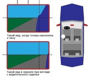

1. Регулировка левого бокового зеркала.
Отклонитесь влево так, чтобы практически коснуться бокового окна. Настройте зеркало так, чтобы видеть заднее крыло автомобиля (как показано на фото 1). Когда вы привычно устроитесь в кресле, в зеркале вы практически не увидите боковое крыло своего автомобиля.

Прокатившись с зеркалами, отстроенными таким образом, вы заметите, что «слепых» зон стало гораздо меньше. Вы видите автомобиль в зеркале заднего вида, а если он начинает вас обгонять, то часть его вы до сих пор видите в заднем зеркале, а часть — уже в боковом. Благодаря этому, вам легче перестраиваться из ряда в ряд, а опасность возникновения аварийной ситуации существенно снижается.
