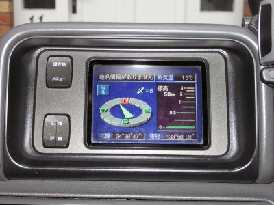

диск который мне подошел вероятно один из MR172115 MR225288 MR225289. компас найден))). кажет, йа счастлив.
З.Ы. компас включать так: после загрузки навигации нажимаем один раз верхнюю навигационную кнопку вверх, затем вниз на экране появится менюшка. тычем пальцем в нижнюю зеленую кнопку, в следующем меню нижнюю белую. все. может кому пригодится. Сообщение отредактировал usver - 20.9.2012, 10:53 -------------------- |
