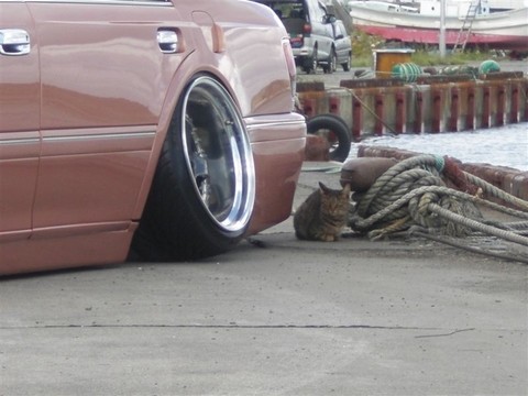

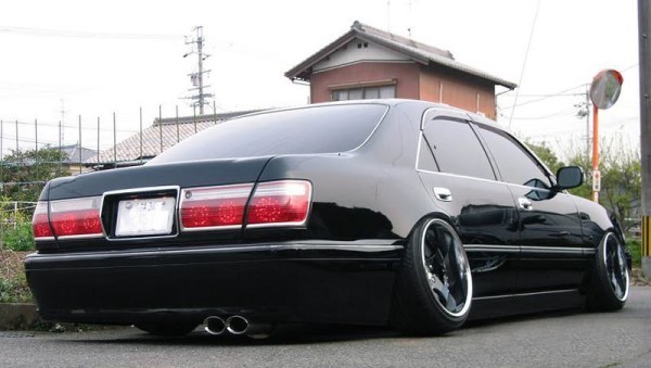

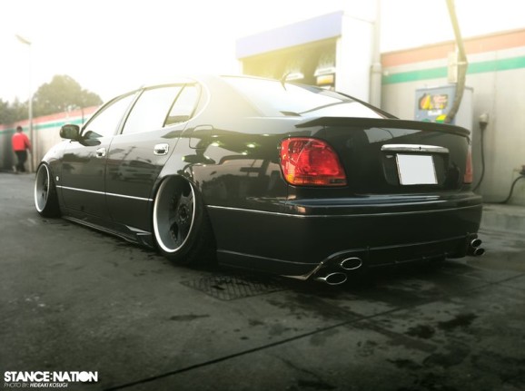

Вот планирую изменить заднюю подвеску,зделать завал колес градуса на 3-4,смотриться эффектно и устойчивость говорят офигенская,как правильно сделать кто что знает подскажите))
читал что ступицы переваривают,кто то чашки ставит тюненые,хотелось бы схему попроще найти...

По моему мнению чтобы довести до такого "убожества" нужны регулируемые тяги , не уверен может и Койловерты ( ну да скорей нужны)...

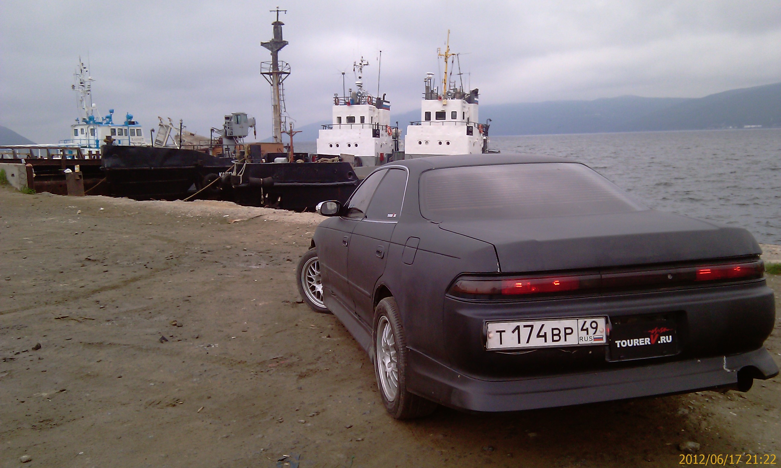

Shiko, марк jzx 90 "самурай"

Для начала тебе нужно занизить прилично машинку, тогда за счет занижения, получается естевственный отрицательный развал. Если этого мало, тогда в ход идут регулируемые тяги. Или же сразу искать койлы с возможностью регулировки развала.
