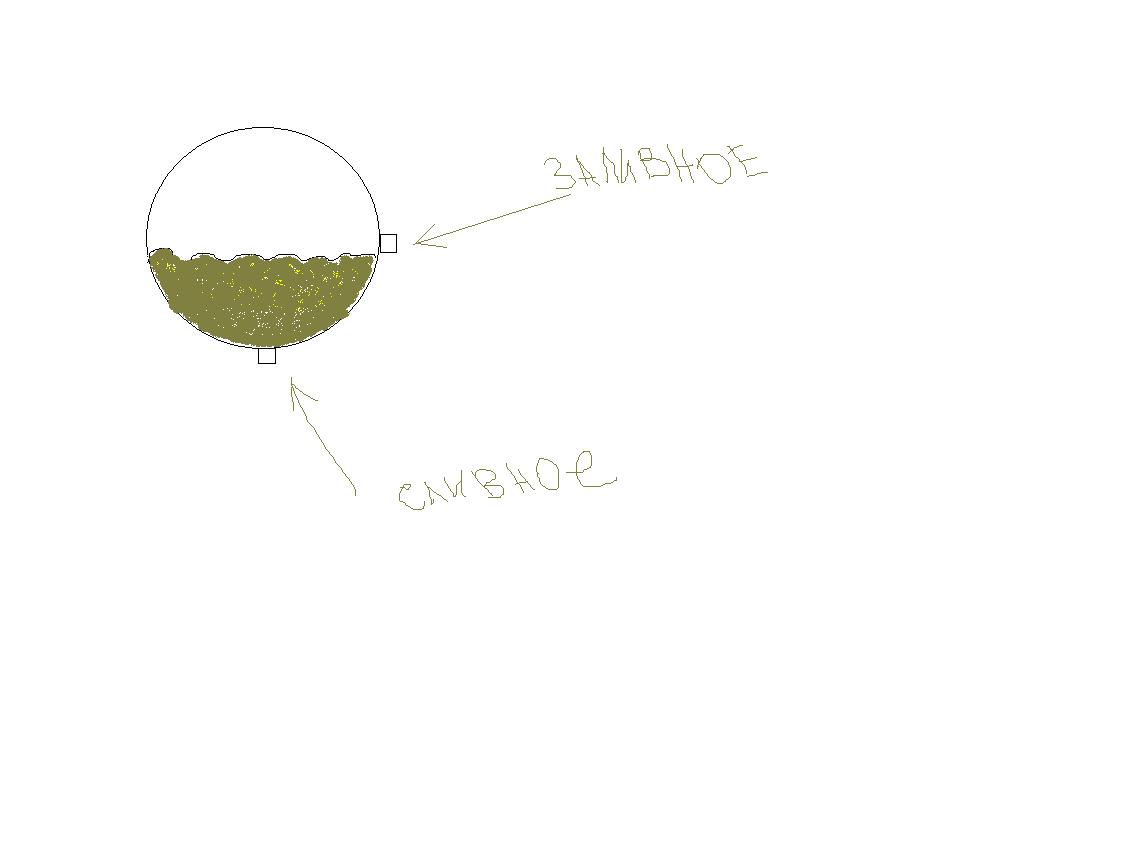

Мне кажется по объёмам залива вообще вопросов быть не должно. Возьми мануал по машине, по характеристикам найди свой редуктор и посмотри объём заправляемой жидкости. Как правило он равен нижнему краю заливного отверстия. Перелить в редуктор сложно, если ты нормально через правильное отверстие заливаешь, то лишнее тупо выльется (см. схемку). А на счёт того, что в редуктор лить, это уже либо по рекомендации мануала, либо на своё усмотрение, с учётом условий эксплуатации. В любом случае зимой лучше не "рвать с места" на холодной машине. Проедь пару километров спокойно (30/40 км.), дай смазке в мостах разогреться.
