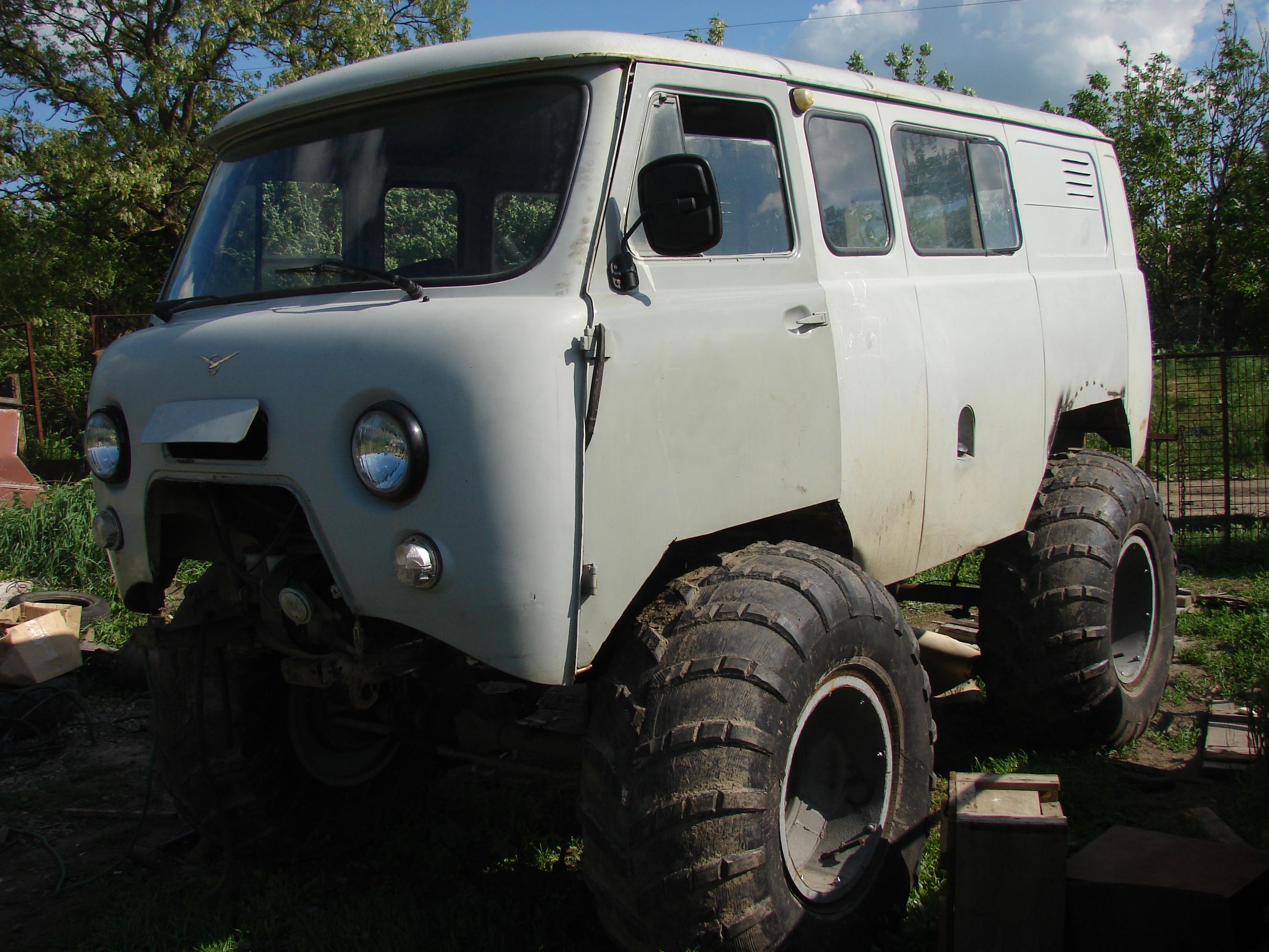

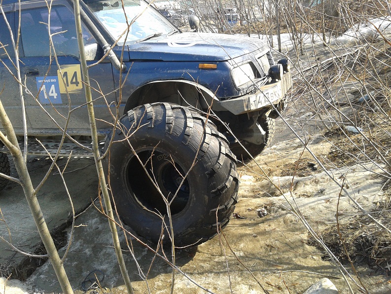

Вот наткнулся на статейку умельца :http://izhevsk4x4.ru/forum/index.php?topic=3589.0
в краце копипаста: За основу берутся грузовые шины. Удаляются внутренние слои корда. Остаётся 5-6 слоёв, удаляется резина с боковин и нарезается протектор на беговой.. всё обсуждаемо и делается под нужды заказчика МАЗ-537 и МАЗ-547 (Ураган) - покрышки ВИ-202 и ВИ-203.. 1600х500 и 1500х600 - 10 и 9 тыр соответственно Краз-Лаптёжник (ВИ-3 1300х530-533) - 7 тыр Урал-Вездеход (ИД-П284 1200х500-508) - 6 тыр Урал-Наташка (О-47А 1100х400-533) - 5,5 тыр Кировская телега (КФ-97 1065х420-457) - 5 тыр (размеры указаны в миллиметрах Диаметр внешний х ширина покрышки - диаметр посадочный. Один дюйм = 25.4мм, т.е. посадочный 533мм = 21 дюйм) Вес готовой покрышки в среднем 20-45кг.. сильно зависит от размера и слойности.. Внутренности от колеса стоят 1,5тыр и представляют собой абсолютно лысую покрышку чуть меньшего чем донор диаметра. Подойдут для лёгких болотоходов и в качестве переднего колеса на трёхколёску :so: Самодельные диски под такие колёса стоят 5,5 тыр + стоимость диска донора доноры бывают новые, б.у. и если у заказчика есть подходящая штамповка, то можно сделать из неё. Отвечу на вопросы.. Примеры моих работ. колесо ВИ-3 в сборе под ступицу УАЗ комплект покрышек на 1200 три колеса ВИ-202(1600х500-610) и одно ВИ-3 первые колёса из Ураловской "Наташки" Размер донора: 1100х400-533 Истиная высота - 1050мм (т.е. ~41.5") Вес - 40кг (можно легче, если уменьшать ширину клыка) вот подумалось а чем мы хуже ?, загорелся попробовать, так что если кто видел где нибудь такие убитые покрышки сообщите -------------------- 9246930684 Спасибо! — Doktor Андрей Викторович

![]() Группа: Участник Сообщений: 168 Спасибо: 42 |
а посмотри на первой фотке корд какой кривой .будет ли он держать?

![]() Группа: Активный участник Сообщений: 2221 Спасибо: 1209 |
а посмотри на первой фотке корд какой кривой .будет ли он держать? Серега в последней фотке на буханке колеса стоят и норм, там кстати на сайте сцылки на ютуб были надо глянуть -------------------- 9246930684 Спасибо! — Aleks_Vl

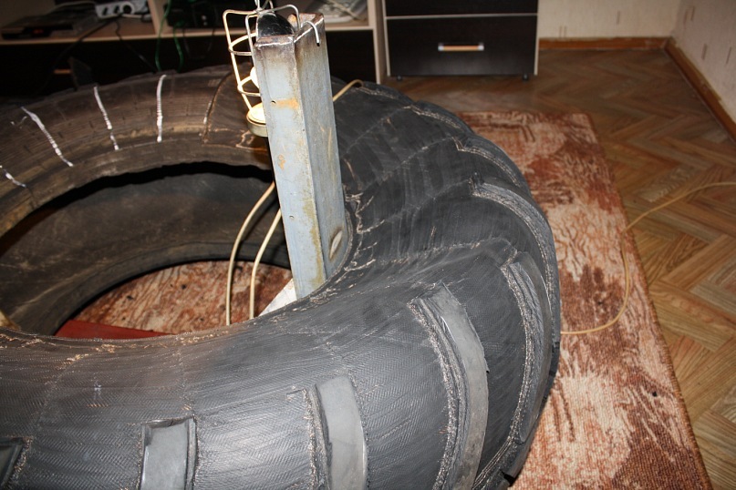

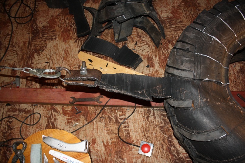

![]() Группа: Активный участник Сообщений: 899 Спасибо: 847 Авто: MMC Pajero 1992 |
Вот фото процесса
9 4:obdirka_...yshek_11.jpg] = 125997:obdirka_...yshek_16.jpg] Фото с инета но я в прошлом году ободрал половину колеса от газ-66, ни чего сложного просто нужно время. Сообщение отредактировал ТеХниК - 6.3.2012, 9:34 -------------------- 89644577739

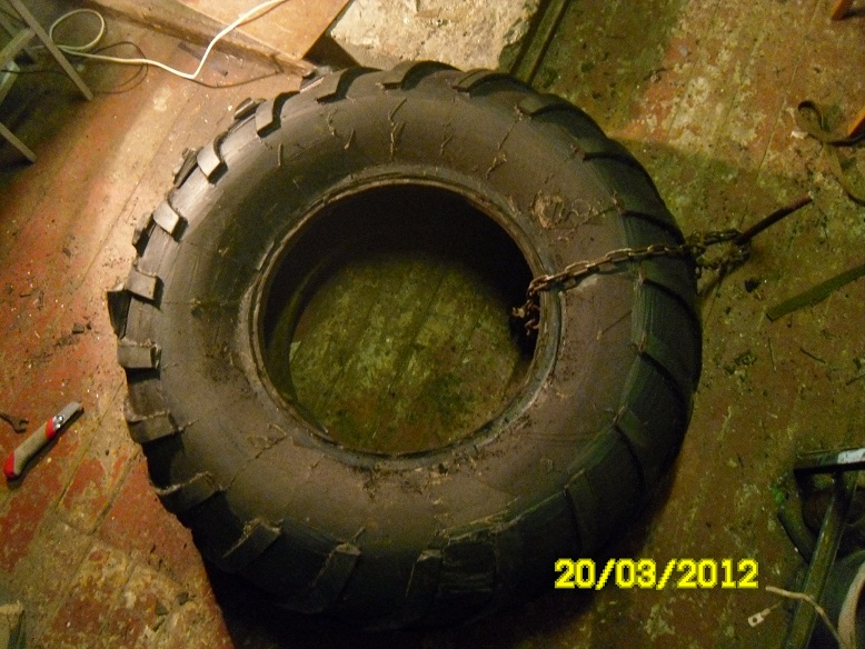

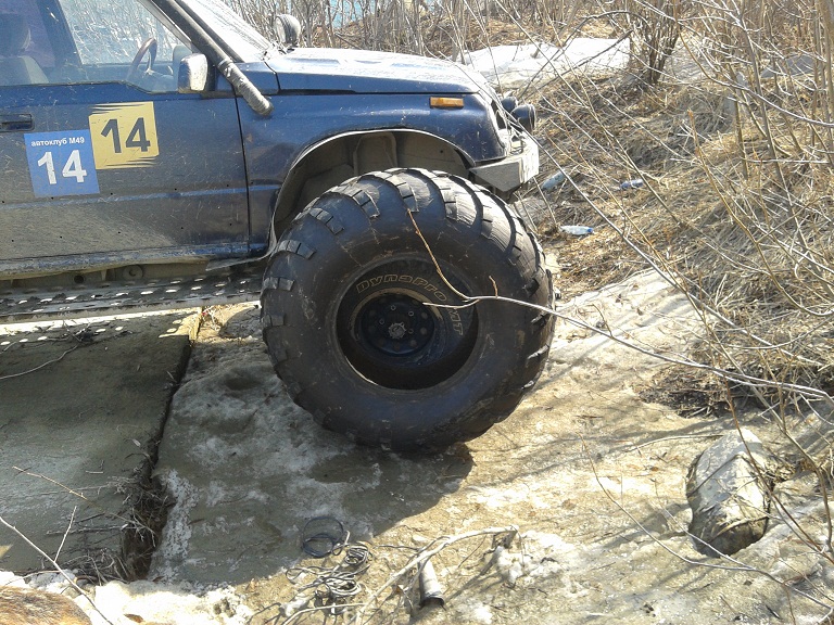

Ну вот и я сделал свои первые пол колеса
Много ушло на конуструрование инструмента, тот инструмент что в отчетах мне не понравился, методом проб и ошибок нашол свой путь, изрезал 1 колесо напроч, вот фотки второго колесо от камаза болотохода 1200.400, осталось 4 слоя корда. -------------------- 9246930684 |

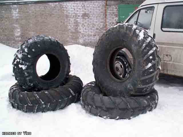

#22
вот примерочка, это тренировочное колесо от какмаза 1250 на 400 р22, я делаю другие от урала "чебурашки" 1200 на 500 р21, они реально на 15см менше в высоту чем камазовские, ну и ширее соответственно, да и диски на 21 можно аторосовские алюминиевые заказать вроде
весит это колеико около 20 кг, 4 слоя корда оставил, на чебурашках наверно оставлю 5 слоев чтоб попрочней были Сообщение отредактировал mik - 21.5.2012, 8:01 -------------------- 9246930684 |
