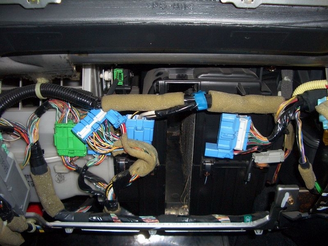

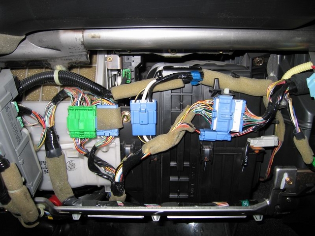

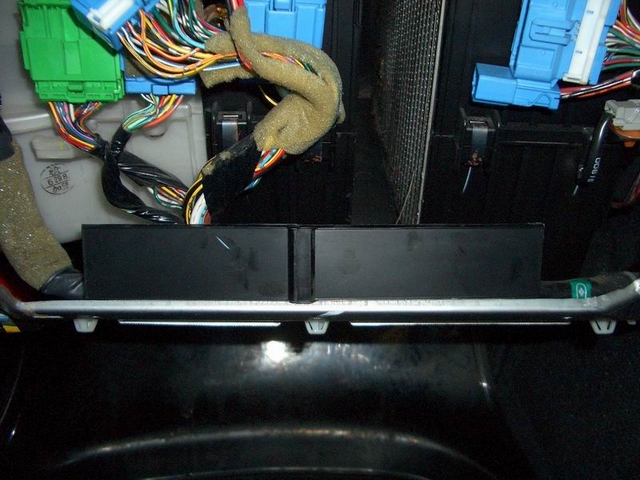

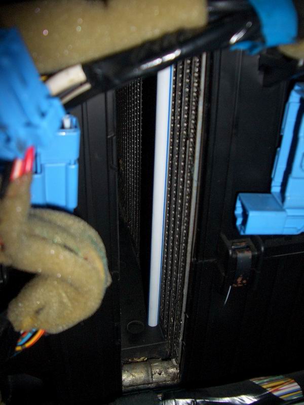

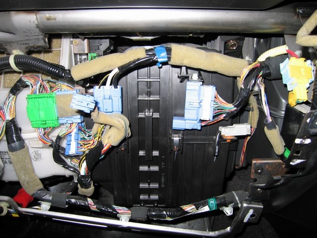

После снятия бордачка видим технологическую заглушку которая вырезается канцелярским ножом за 5 минут.

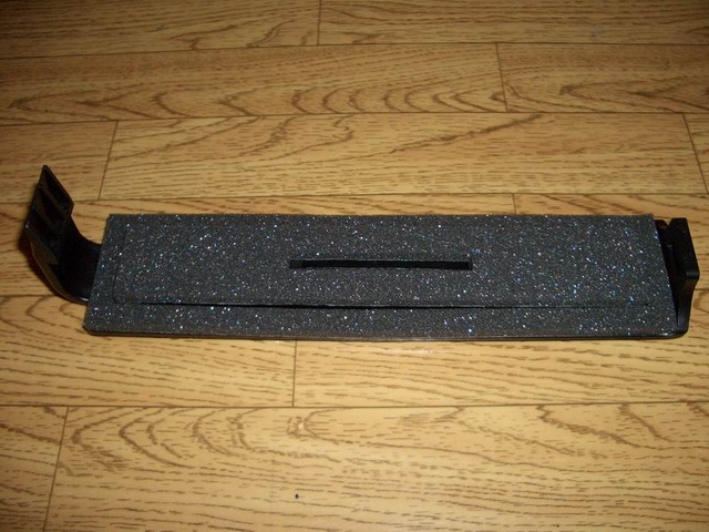

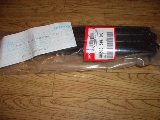

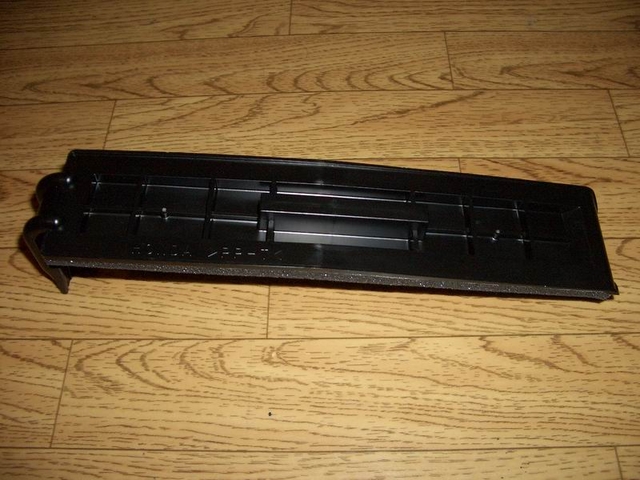

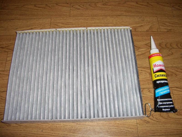

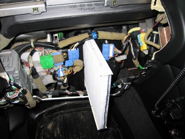

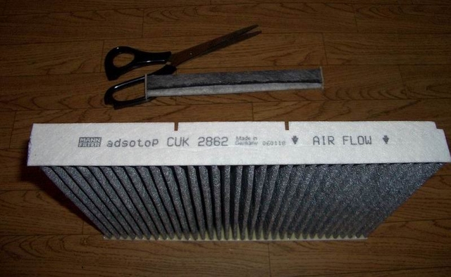

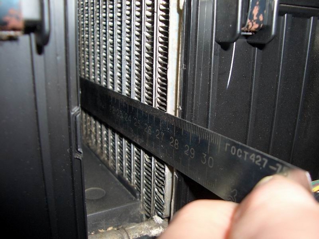

А вот и она (черненькая) уже вырезанная, состоит из 2-х частей Глубина от задней стенки до края отверстия 280 мм. Посадочная высота для фильтра составляет 205,5 мм. Мерил трубочой от Coca-Cola (205 мм. входит свободно) крышка фильтра Фильтрующий элемент с активированным углем MANN CUK-2862 Размеры фильтра 30х282х206 мм., т.к. длина фильтра 282 мм. то его надо обрезать на 5-6 мм. с учетом того что на крышке есть выступ во внутрь. Цена фильтра на Existe ~460р., номер для заказа виден на маркировке. Разрез заливаем силиконовым герметиком, через сутки фильтр будет готов к установке! Фильтр входит в пазы прямо как на свое место! Стоит прочно не болтается. Никаких дополнительных рамок не требуется. Да! на фильтре нарисованы стрелки направления движения воздушного потока не перепутайте при установке! Установить фильтр до упора. Крышка встала идеально! Надевается сверху и защелкивается снизу. Теперь устанавливаем все на место, прикручиваем нижнюю планку, соединяем разьемы (при выключенном зажигании), устанавливаем бардачок на место. Незабудте перед установкой бардачка вставить лампу подсветки! Сообщение отредактировал ZoOm_ZoOm - 16.1.2009, 23:01 -------------------- ![]() |
