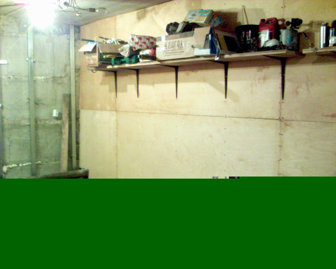

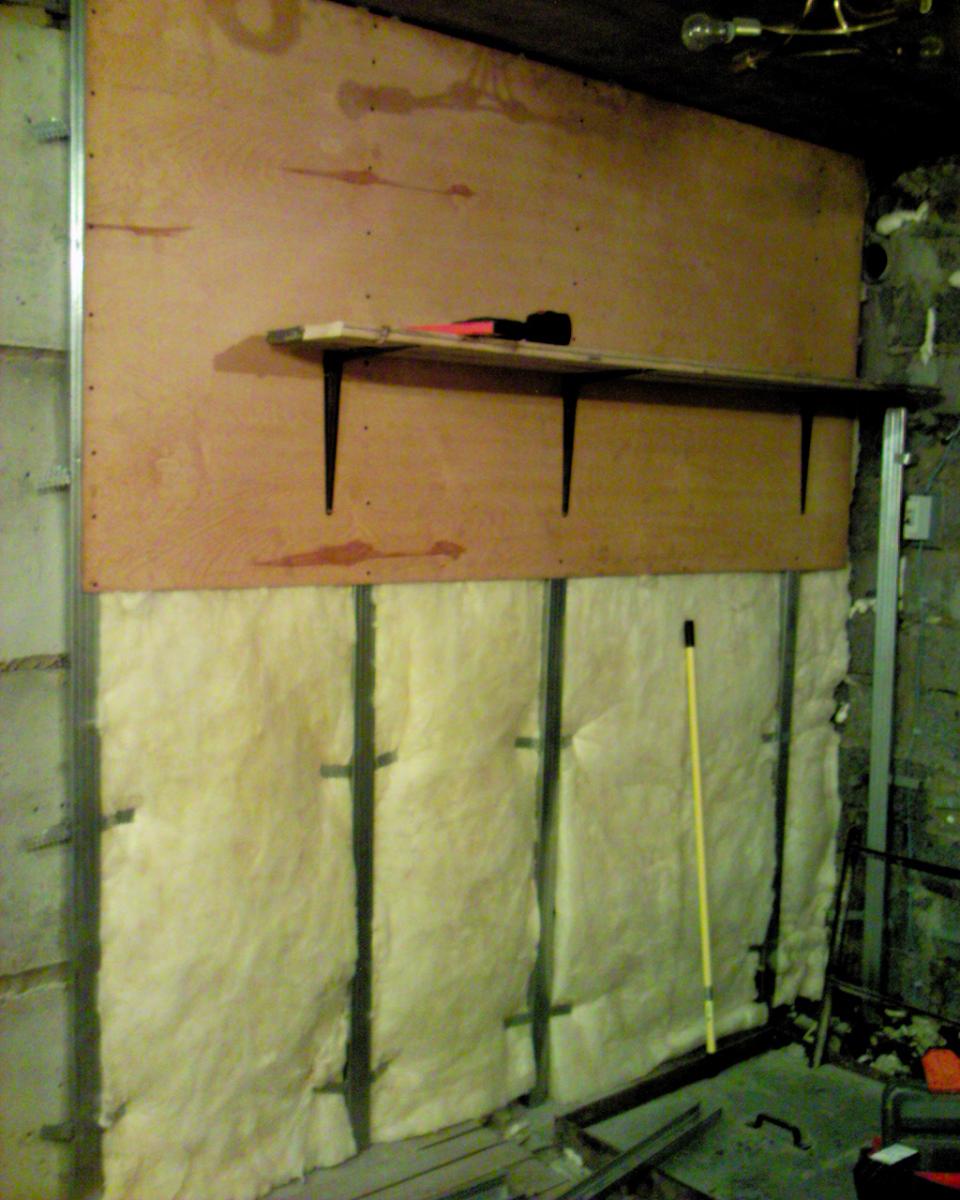

Я так делал... гараж ранее был в таком вот виде...
Решили утпелить и зашить... купил перфоратор, профиля фанеру, олифу, утеплитель и вперед..
Получилось что-то вроде термоса.

shadowan, делай как Maledict, и норм
сами с товарищем думаем так делать в гараже так как угловой и тож не утеплен

как лучше утеплить гараж так как на фото но вместо ваты пенопласт
потолок также думаю .

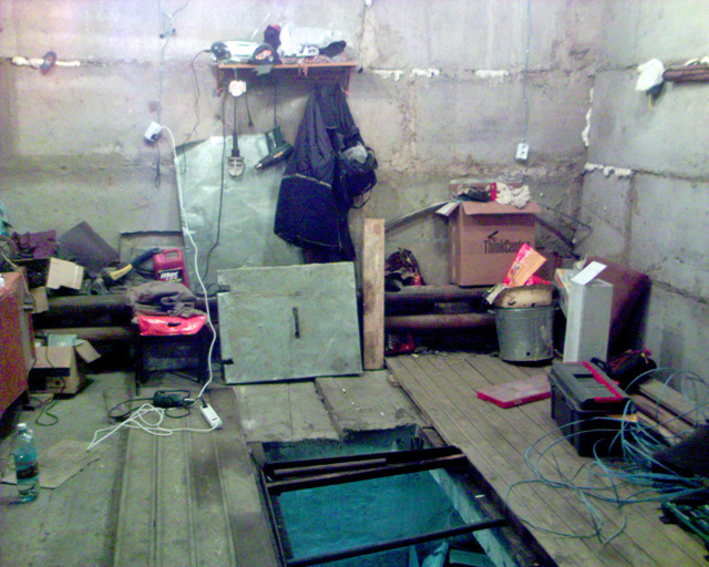

печка в яме

Вместо фанеры дешевле использовать СМЛ (стекломагнезитовый лист 250х120 см) или его аналоги.  Плюсы-не горит, не боится воды ,достаточно прочный, легко режется, цена 350 руб.
Я выбирал между ГВЛ и фанерой 6мм, выбал фанеру потому что это гараж, и когда летит в стену молоток или кувалда, или катится колесо, то фанера пружинит и ничего не происходит, а в ГВЛ получается дыра, за СМЛ сказать ничего не могу в руках не держал...

печка в яме
тоже не все так однозначно. У меня стоит печка в яме: в открытой яме ташкент, а на верху выше +3 не подымается хоть затопись. В идеале печка в яме для просушки ямы и + печка на верху.
