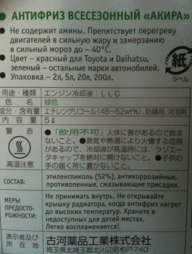

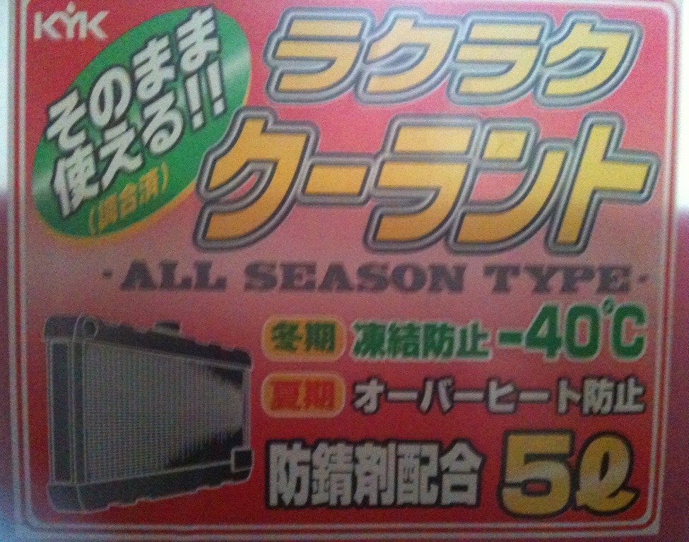

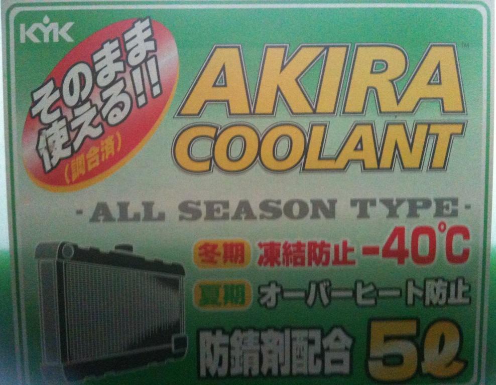

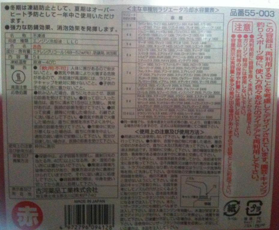

Для автомобилей Японского производства выпускают два вида антифриза .
КРАСНЫЙ - Тойота и Дахатсу ЗЕЛЁНЫЙ - Ниссан Хонда и все остальные производители инструкция антифриза на джапанском и перевод если вы купили машину из Японии то следует слить антифриз перед зимней эксплуатацией (в основном температура замерзания -5 -10) не мешать цветовую гамму и не перемешивать старый с новым антифризом ..... а то что вы зальёте себе - это ваш выбор - ваш автомобиль вам и выбирать ..... Сообщение отредактировал schtuzka - 3.1.2012, 0:34 -------------------- сколько волка не корми а у слона он всё равно толще

Цитата если вы купили машину из Японии то следует слить антифриз перед зимней эксплуатацией ( температура замерзания -5 ) с температурой не ошиблись? -------------------- Какой смысл покупать машину, чтобы разъезжать по асфальту? Там, где асфальт, ничего интересного, а где интересно, там нет асфальта.

Эту инфу с этикетки впору в раздел ЮМОР!

У них у обоих химический состав абсолютно одинаковый кроме красителя, еще и синий есть. Менял давеча антифриз замеряли на СТО показал 35, а на канистре 40. Не думаю чтоб японцы на Русском языке надписи размещали бы, и импортер написано Владивосток и на штрих коде производителя Россия.

У меня Ниссан был, брал с Японии. Пришел с зеленый антифризом. Я сразу проверил температуру замерзания - -35 градусов. Проблем с ним не возникло при нашей зимней эксплуатации.

На цвет вообще класть, а вот по допуску- это да. Есть и прочие оттенки радужного спектра( к примеру: оранжевый, цвет зависит все же чаще от допуска), по понятным причинам не используются на Дальнем Востоке. А Акира, как марка - вообще шляпа, лучше Топ Кул.
