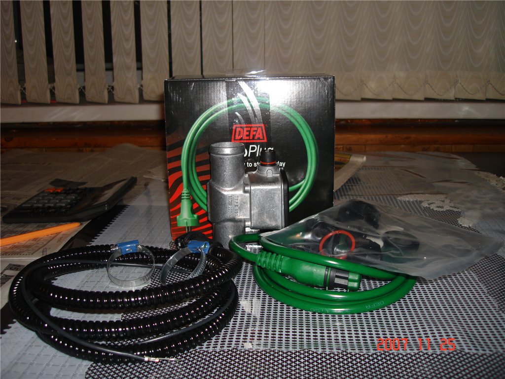

maldyak
я бы тебе советовал, если термостат стоит не на входе в блок, а на выходе то лучше закажи такой подогрев и сам поставишь без всяких запар! Они шлют ЕМС - должно быстро прилететь.
и не надо всякие штуцера колодовать
не знаю почему наши автомагазины не возят их - качество на порядок лучше Северсов и прочего кетая, а ассортимент такой что ого-го!
