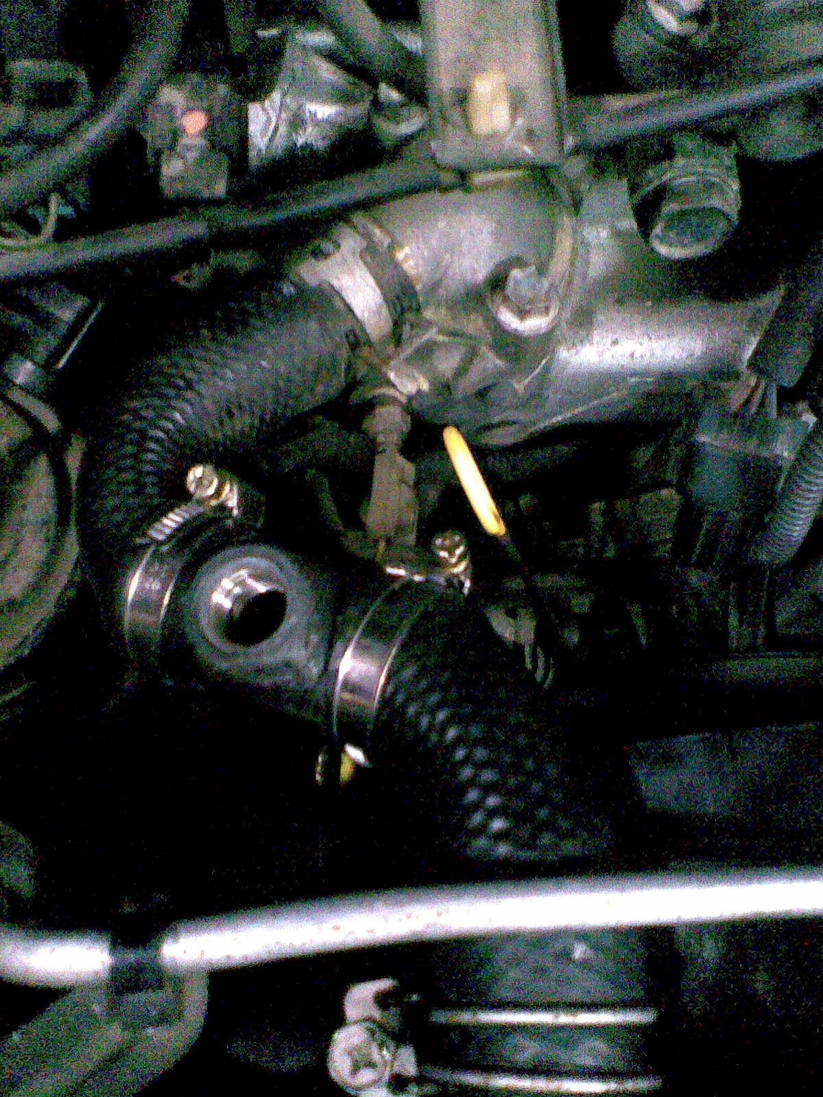

потом под этот датчик у токаря заказываем тройник (на фото ). от 300 руб.верхняя часть под датчик(у меня резьба 16*1.5 ), а остальные размеры такие. наружный диаметр трубы 30(есть стандартная 33 из нее и делается), длинна тройника 63-67 мм.

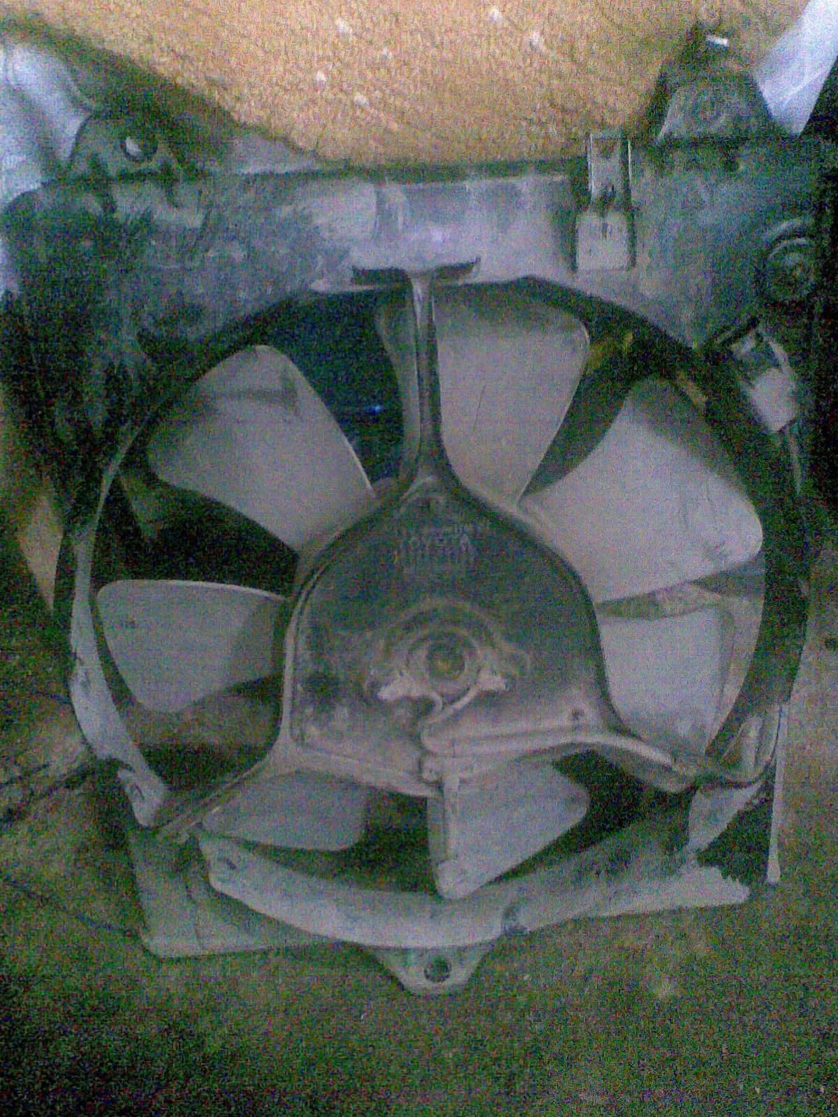

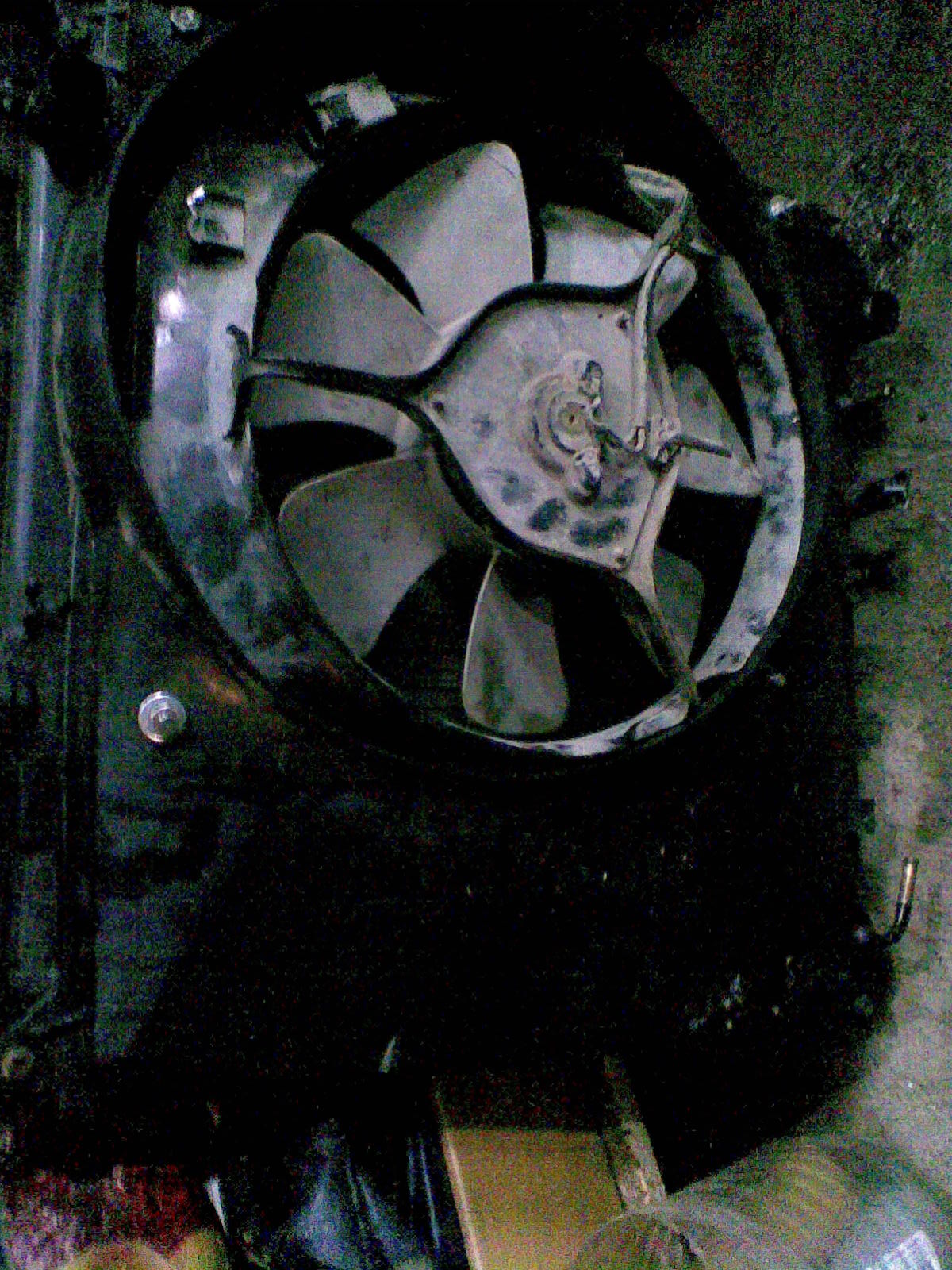

далее едем на разборку и покупаем любой электровентилятор. более всего подходит от кондиционера но он вращается в другую сторону,как потом обьяснили-можно поменять полярность и все. но так как я этого не знал то искал с машины электровентилятор. ограничения следующие: толщина не более 65 мм диаметр-370 максимум(можно меньше . в моем случае 330). наружный диаметр обусловлен тем как я решил закрепить его- прикрутить в отверстие стандартного кожуха. если вы чуть усложните и сделаете переходные пластины то вам наружный роли не играет,только толщина.

откручиваем вентилятор охлаждения(четыре гайки ) и вытаскиваем его. потом вытаскиваем радиатор. примеряя вентилятор крепим его болтами к стандартному кожуху.все щели лучше заделать чем нибудь чтобы потери были минимальными(не стал делать потому что мой 7 лопастной при включении выдувал все тепло и через те щели что остались за 20-30 сек). ставим и радиатор на место и смотрим не цепляет ли он за шпильки на которых стоял заводской вентилятор. если все норм.ставим радиатор на место в обратной последовательности. прикручиваем на место 4 гайки которые держали заводской вентилятор.
берем верхний патрубок и мелом метим где будем отрезать. отрезаем ,ставим тройники химуты. и весь этот патрубок на место. как потом выяснилось чтобы под датчиком не скапливася пар и датчик работал как надо ТРОЙНИК НАДО СТАВИТЬ ДАТЧИКОМ ВНИЗ.вкручиваем датчик. заливаем тосол.
