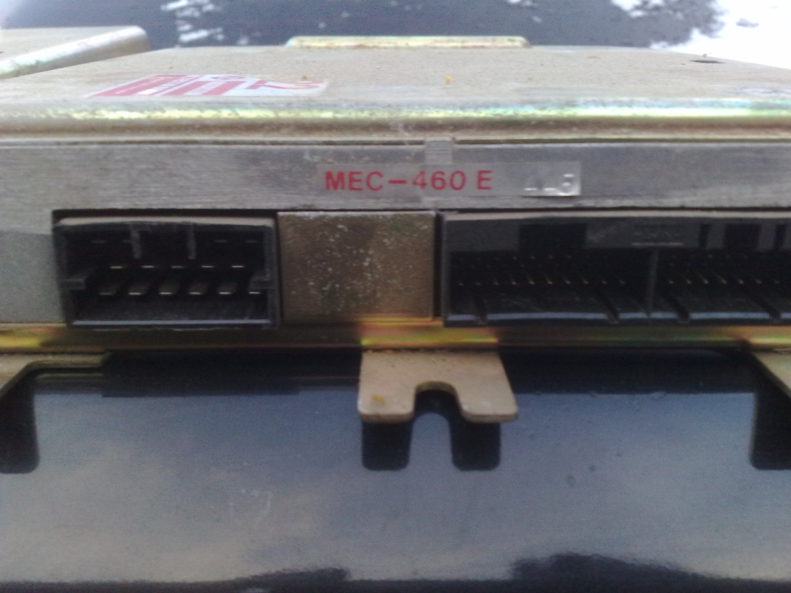

Гидр, я ещё вот что понять не могу - достал вчера с чердака мешок с проводкой с Саньки на CA18DET, там ЭБУ с четырьмя разъёмами, а на Блюбике, с которого я коробку взял, ЭБУ внешне как мой, два разъёма, коса точь в точь как у меня, только на датчик потока воздуха разъём другой, на 4 провода(мой на 5). Хотя моторы одинаковые стояли - двухвальные, с турбиной, и обвязка всех датчиков одинаковая...Это из за года выпуска такая разница - Блюбик 86-го, а Санька 87-го? Интересно, можно мне другой ЭБУ с косой воткнуть, чтобы от расходомера избавиться, уж больно не нравятся мне всякие электромеханические девайсы...Или он под турбину зашит, форсунки лить будут нещадно?

Гидр, да я сам этого Санька битого на детальки разбирал...Хозяина только мотор и коробка интересовали, остальное всё у меня бросил, весь салон, проводка, часть ходовой...Может мотор туда и всунул кто-то, так СА16 от СА18 отличается только диаметром поршневой...

HUNTER23, а скажи номер обоих компов, я по каталогу повычисляю "кто есть ху"...

Ошибся я с ЭБУ. Всё-таки не два, а три разъёма.

Фото плохо получились - номеров не видно...Позже переделаю...

Ёлы-палы, номер можно было текстом сюда написать smile.gif это который в формате "12345-67A89", по остальным номерам я ничего посмотреть не смогу. Смотреть буду в Фасте: методом тыка нашёл там "картотеку", куда забиваешь партнамбер и система выдаёт все модели, куда он ставился.
