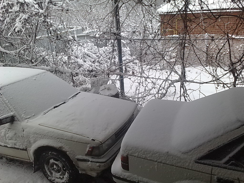

В какой в какой....Дома у меня, в Кропоткине....От Краснодара 140 км...
И это под навесом намело, после того, как я последний раз в час ночи почистил...Снегопад уже почти перестал...
