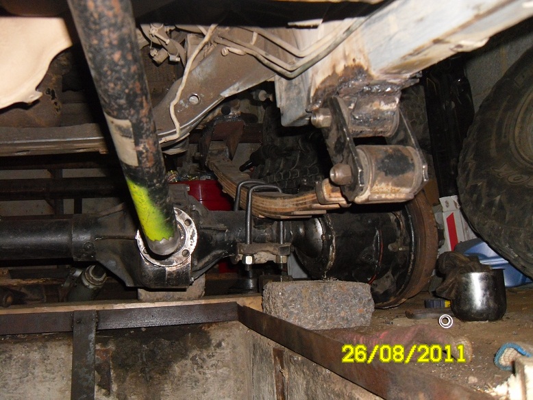

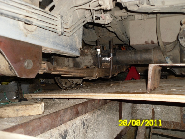

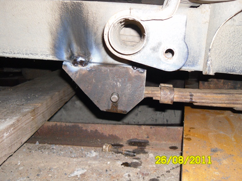

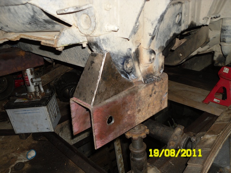

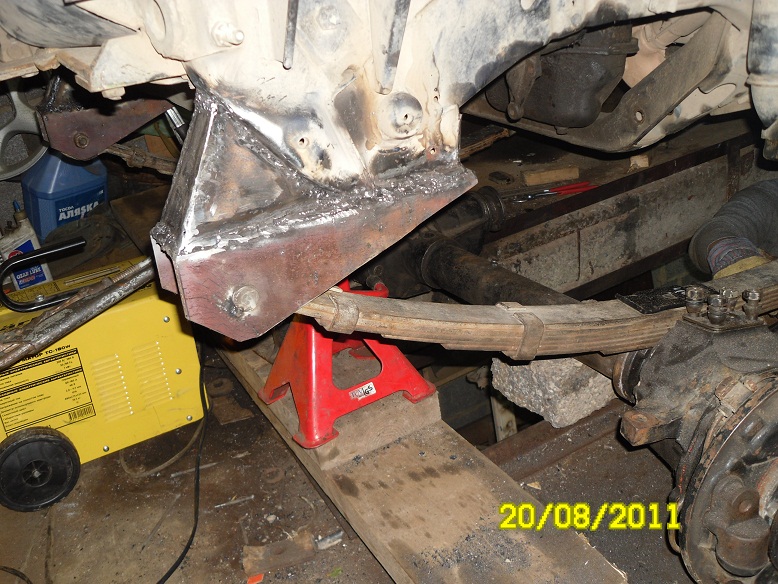

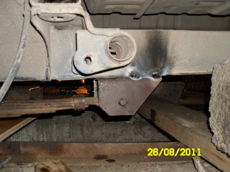

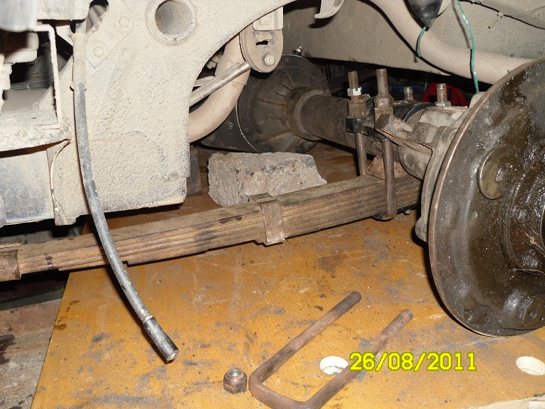

Начну с пред истории. На мероприятии м49 "Черный джипер" порвался весь (задняя полуось, передняя граната), даже не доехав до старта
Все старое было снято, все новое одето, попытались поставить задний мост на рессоры - непонравилось, сейчас под рессорами как и передний, сейчас машина стоит на мостах, делаются тормоза, карданы, рулевая, сварщик потихой обваривает то что мы с Денисом на капали -------------------- 9246930684 |

Shiko Задам 2 глупых вопроса:
1. Почему не пружинно-рыча... 29.8.2011, 22:20
mik 1. сложнее
2. усиливаю, с зади поперечная перебор... 29.8.2011, 23:46
KAMAZ Цитата(Shiko @ 29.8.2011, 22:20) Задам 2 ... 30.8.2011, 0:21
Shiko Цитата(KAMAZ @ 29.8.2011, 23:21) пружина ... 30.8.2011, 0:45
