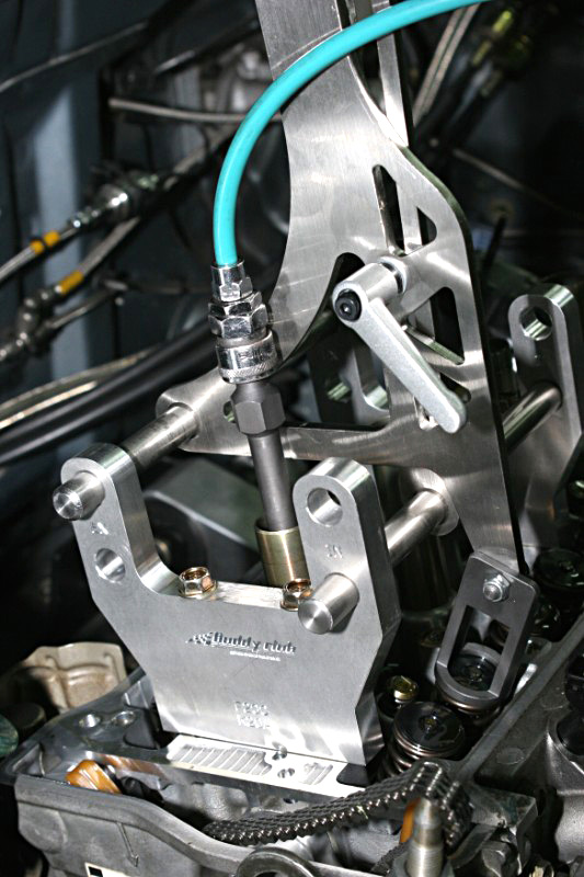

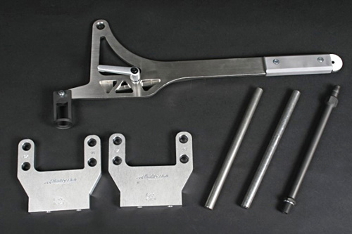

Вот ссылка на видео, о том как используется инструмент.

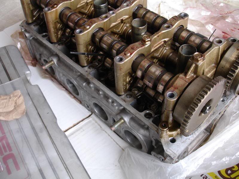

вот когда все стоит на месте.

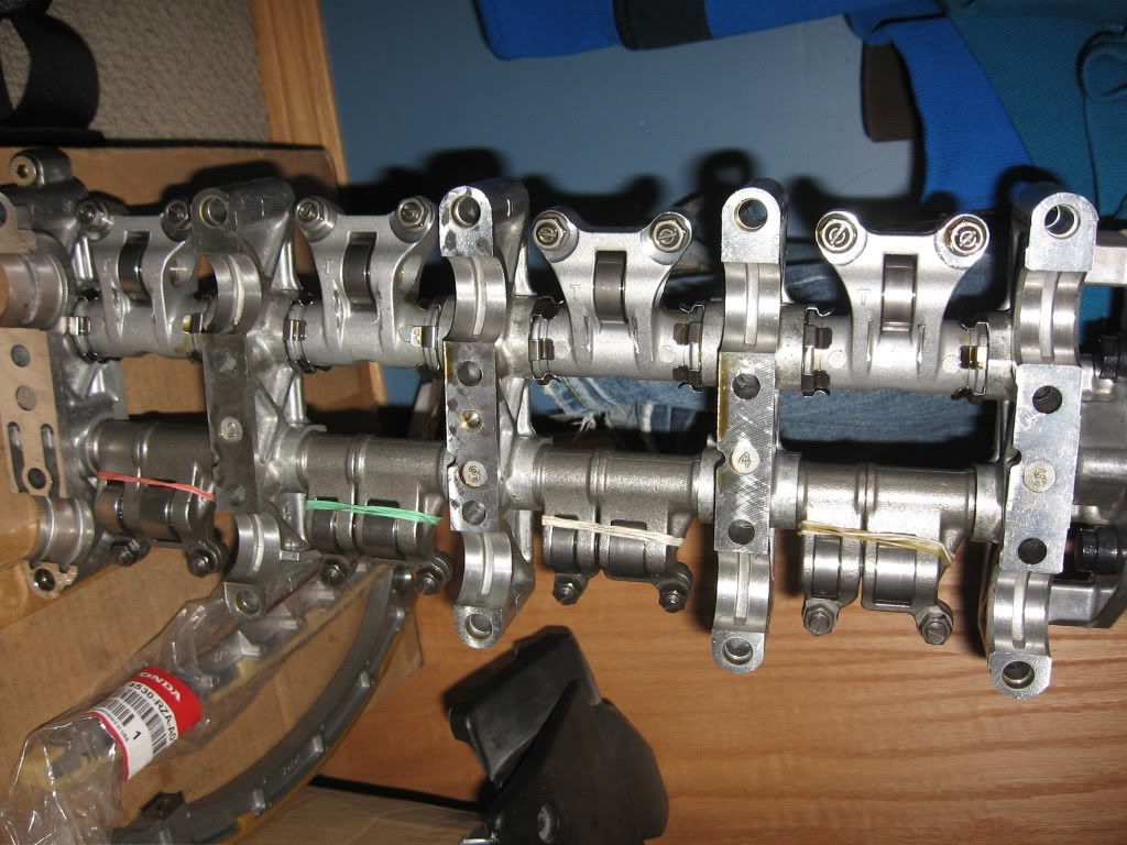

вот когда все снимается блоком, правда это часть фотки 160 сильного мотора всего дв ролика вместо трех, но сути это не меняет.

Радик... скачай ролик посмотри, а ... сделай доброе дело smile.gif)

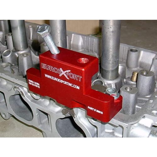

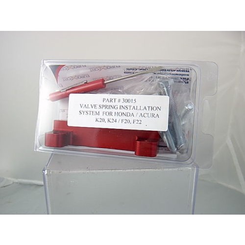

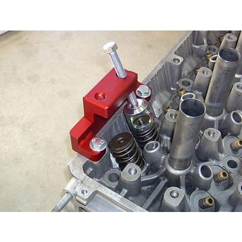

Вот ещё один спец инструмент под хондовский К мотор с вполне демократичной ценой. в комплекте магнитная отверточка, чтобы сухари доставать...а вообще как пишут хондисты, на торец клапана кладешь кусочек магнита и он 99% никуда не денется, на всякий случай каналы забиваешь тряпками и все...
а вот ссылочка на другие моторы.
