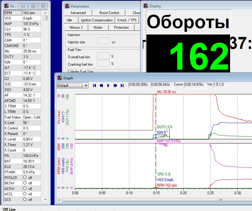

"это вам в автосервис надо" (с) .... я конечно не специалист, но симптомы как у меня один в один на тюненых форсах т.е. у меня это точно форсы, бо я двумя другими наборами инжекторов проверял... так вот скажем на горячую или теплую, заводится нормально. При температуре 0 градусов, ну -5 заводится как бешенная с пол оборота стартера, прям полувжик, могу даже лог запуска показать. А вот на холодную.. самое интересное... т.е. -15 и ниже, если я лью прям много бенза (настройки на компе) то заводится очень хорошо, если лью поменьше, то раза там со второго или третьего, причем золотую середину фиг поймаешь... т.е. если оставлять как есть, то в -20-25 большая вероятность залить свечи к чертям... ну у меня это точно проблема моих тюненых инжекторов. Т.е. они просто так работают... Так вот, может иммеет смысл тебе а) проверить давление насоса б) дернуть у кого нить на пару дней инжектора погонять? То что ты их мыл это все здоров, но если их подклинивает на морозе или там уже износ, то ничего с ними не сделать...

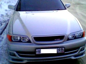

завтра напишу что на измеряли, а пока подкрасили бровушки и губу сделали, отдельноек спасибо Arvike).
и избавился от лампочки пристегнутого ремня пассажира, давно хотел так сделать), цена вопроса 100 рублей.
