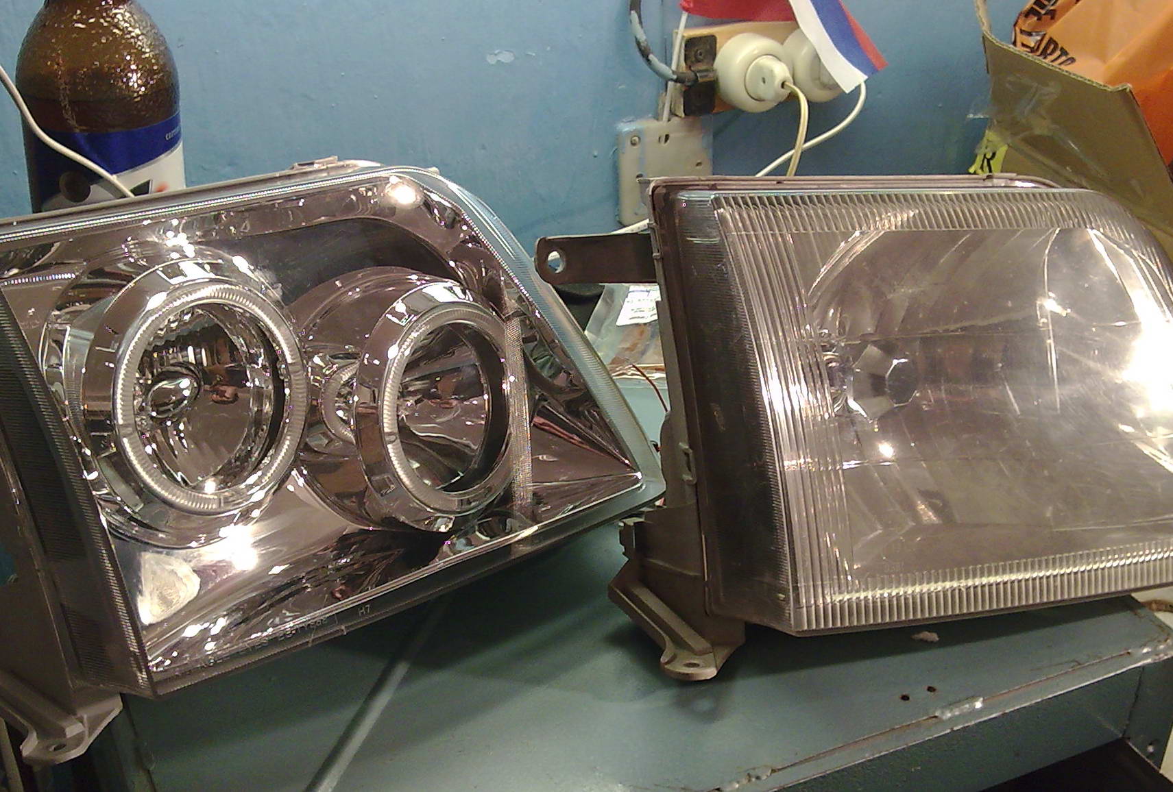

ну а почему ты говоришь что они не линзованные? там же вроде линза стоит? читал что для ксенона линза лучше подходит.

Тут вроде видно, что не линзованная.

ааа, тогда значит такие ещё линзованные делают.
