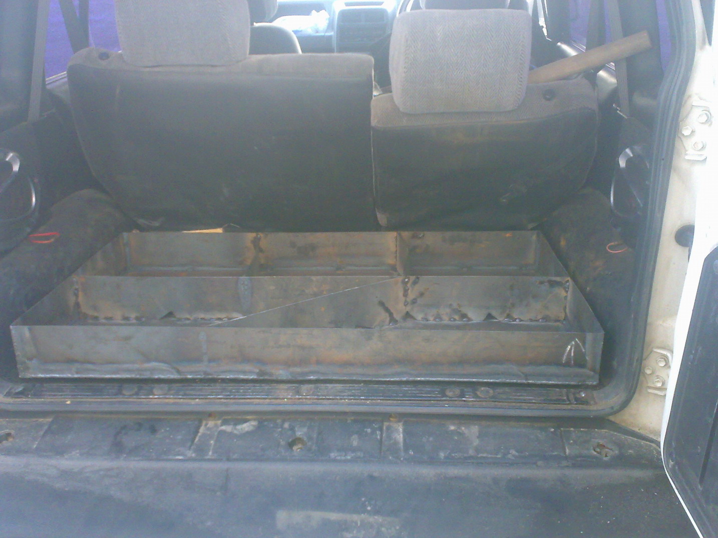

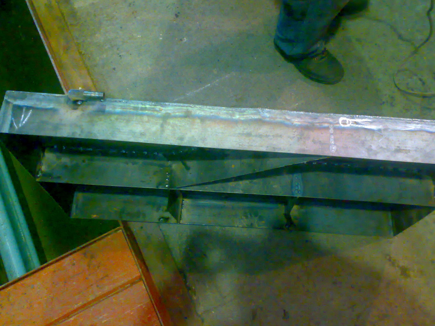

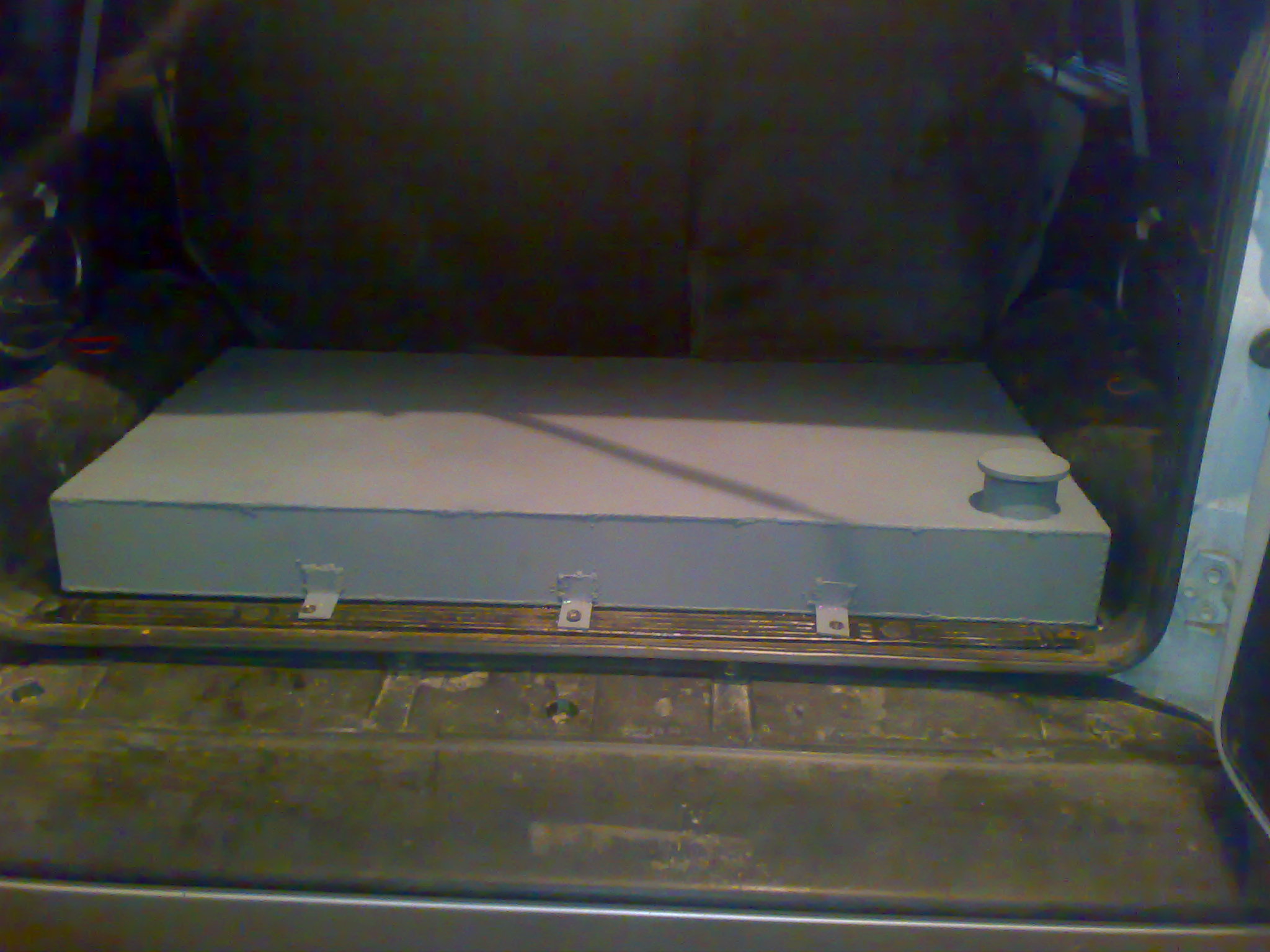

27.1.2011, 21:46
Сообщение
#264
![]() Группа: Активный участник Сообщений: 589 Спасибо: 494 |
Доделал наканец бак получилось вот так
