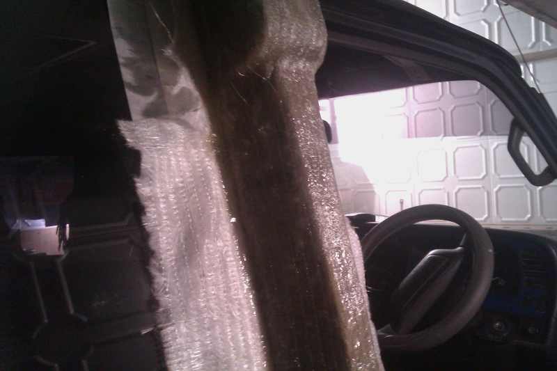

Вообщем процесс как обычно.
2.Прям на машине лепим из скульптурного пластилина болван, придаём нужную форму.
3.Болван на машине готов, накладываем стеклоткань делаем черновую матрицу,ждём пару дней.
4.Отдираем всё это от машины, вытаскиваем пластелин, лицивая часть матрицы готова.
5.Натераем разделителем матрицу.
6.Выкладываем стеклоткань или стекломат в 4 слоя с промежутком между слоями в час, ждём пару дней.
7.Высохло!..Лишние лахмотья обрезаем, вынимаем из матрицы готовую лицеву часть шноркеля.И скачим от радости dance2.gif
8.Наносим разделитель на часть кузова где будет прилегать шноркель.
9.Выкладываем пропитаным смолой стекломат в 3 слоя на кузов где прилегает шноркель и закладываем гайки для крепления , ждём чес.
10.Прикладываем лицивую часть шноркеля и закрепляем, я обошолся скочем малярным,ждём сутки.
11.Снимаем шноркель, обрезаем лишнее. Шпатлюем косячки и грунтуем.
12.Решотку вылепливаем из пластелина какая нужна и залеваем смолой, делаем матрицу.

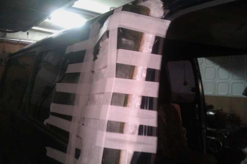

Ельцин
сообщение 2.3.2011, 23:51
Сообщений: 183
Спасибо: 97
Процес с козырьком идёт, фотки буду выкладывать.
Гель подсох, кладём два слоя стекломата 150, даём подсохнуть часа 4. Потом кладём толстенную стеклоткань (для утепления труб чтоли) этот слой идёт как армирующий для жосткости матрицы.
На фотке из картона сделаны фланцы, т.к матрица будет разбиратся на 4 части, для удобства вытаскивания самого изделия из матрицы. А то понаделал воздуховодов и углублений в козырьке, потом прикинул что матрица сложная будет, деватся не куда надо делать suicide2.gif

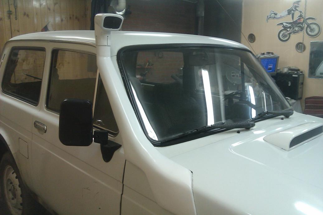

Ельцин
сообщение 10.3.2011, 23:57
Сообщений: 183
Спасибо: 97
Пока сохнет козырёк покрасил шноркель и установил.
вот он
89833066251
Спасибо! — dissector gebels
