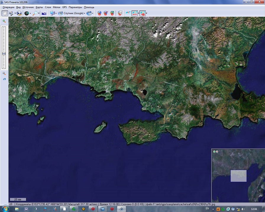

1. качаем из сети прогу SASPlanet. Можно через дс++ просто по названию, а можно и у меня: magnet:?xt=urn:tree:tiger:V476GYC5VSIMQX475X3ZHLWUGNLL3U6WO47JR6I&xl=212499310&dn=sasplane.zip
2. запускаем и видим:

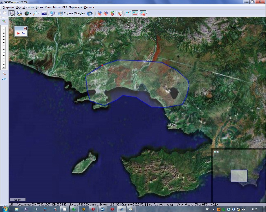

3. выделяем нужный участок нажимаем на треугольничек рядом с кнопкой чтоб меню появилось
нажимаем "ОК"

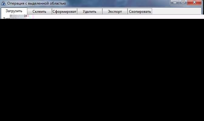

4. всплывает такое окошко:
. Здесь все просто, если нам надо загрузить нужный участок из инета то выббираем масштаб (самый оптимальный 16) и нажимаем загрузить. Прога загружает отсутствующие фотографии нужного масштаба.

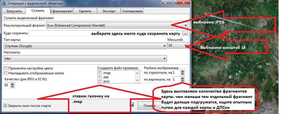

. выбираем вкладку "Склеить"
действуем по картинке и нажимаем "Начать".
вот и все осталось закинуть на жпску

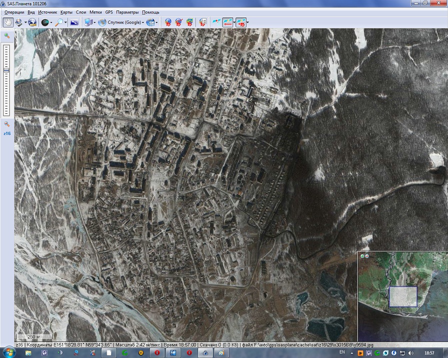

mik
сообщение 10.1.2011, 19:24
Сообщений: 2221
Спасибо: 1209
блин, не хочется ругаться, ты прогу то посмотри, а потом говори.

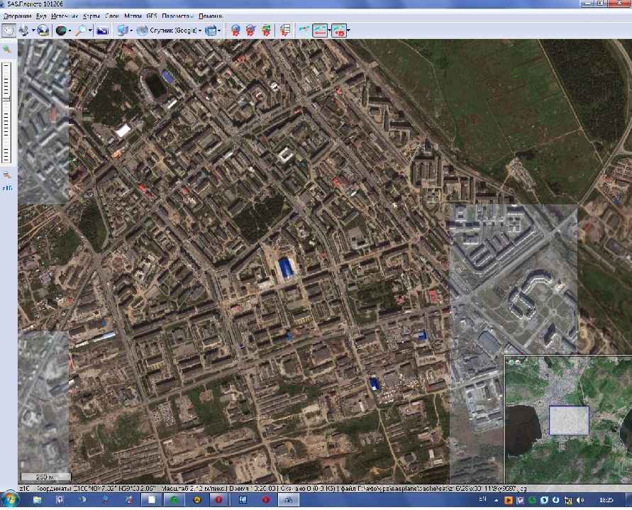

я там не зря про масштаб писал 16й
вот он
мало ?, поставь 20
Сообщение отредактировал mik - 10.1.2011, 19:29

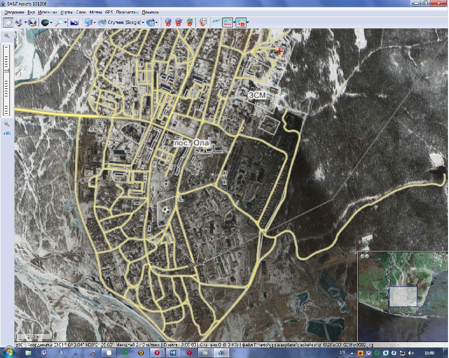

буквально недавно пролетел спутник сфотал местность в инете фотки довольно высокого качества. пример п.Ола:
в этой проге можно накладывать топографию на снимок гугла.  пример:
