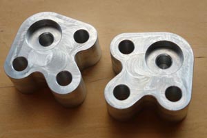

Подскажите кто знает... можно в городе у нас где заказать такие проставки под верхние шаровые на Делику "булку"???

Можна такой вопрос что дают ети проставки , спасибо.

Лифт передка на 3-4 см и как следствие возможность впихнуть колеса большего размера и диски с выносом!!!
Заказал с Москвы пришли через неделю....стоимость 700 р. шт.

Есть один нюанс в этих проставках, они должны идти под скос не ровные по рычагу!Иначе может не сойтись развал!
Sagit, А ты заказывал только эти 2 проставки, просто читал в инэте что там их 4 должно быть!С задом че делал?

ВВПетрович, 4 на перед, которые а фото на низ а еще 2 поменьше на верхний рычаг!Вроди так, но точно помню что 4 на перед ставятся и конкретно писали что нельзя обходиться лишь 2-мя проставками!Денег на инэте нет, надо будет найти где читал.

хм, первый раз слышу про 4 проставки, даже не понятно как там стоять то будут проставки на нижних рычагах.
там даже просто шаровую сложно в дырку рычага засунуть)))

Для лифта 2'' нужны 2 проставки - перед верхние шаровые
2 проставки - зад пружины
2 проставки - зад отбойники
2 проставки - зад линки
1 проставка - зад колдун.
Косые проставки под верхнюю шаровую у меня не подошли, о чем писал на delicaclub.ru, косые проставки делают для сход-развала, но и при прямых сход-развал выставляется без проблем при условии что проставка не более 25мм. (верхние отбойники укоротить, нижние увеличить от хундай старекс, если этого не сделать может привод из посадочного места в редукторе вылезть от вибрации)
Также можно без проставок усиленные торсионы накрутить, но это увеличит жесткость подвески и уменьшит её ходы.
Зад можно без проставок как писали выше линки 185 сурф, пружины усиленные +2мм или внутрь родных от жиги, амморты с увеличенным ходом + проставки под отбойники.
Вот как то так.

Какие болты после установки проставок необходимо использовать?

Коллеги, приветствую! Подскажите, проставки под шаровые(верхние) на 35 кузов с Дельфиновскими одинаковые?

Болты естественно нужны длиннее на высоту проставки. Себе брал яповские MMC Truck, могу номерочки поискать.

На Делика клубе есть своя ветка про проставки под шаровые, как на кирпич так и на дельфин. Заказал на 35 кузов проставки 5 см., комплект 1.5 кило рубля плюс доставка емс почтой 700 рэ. Дошло за 12 дней, встало без проблем.
