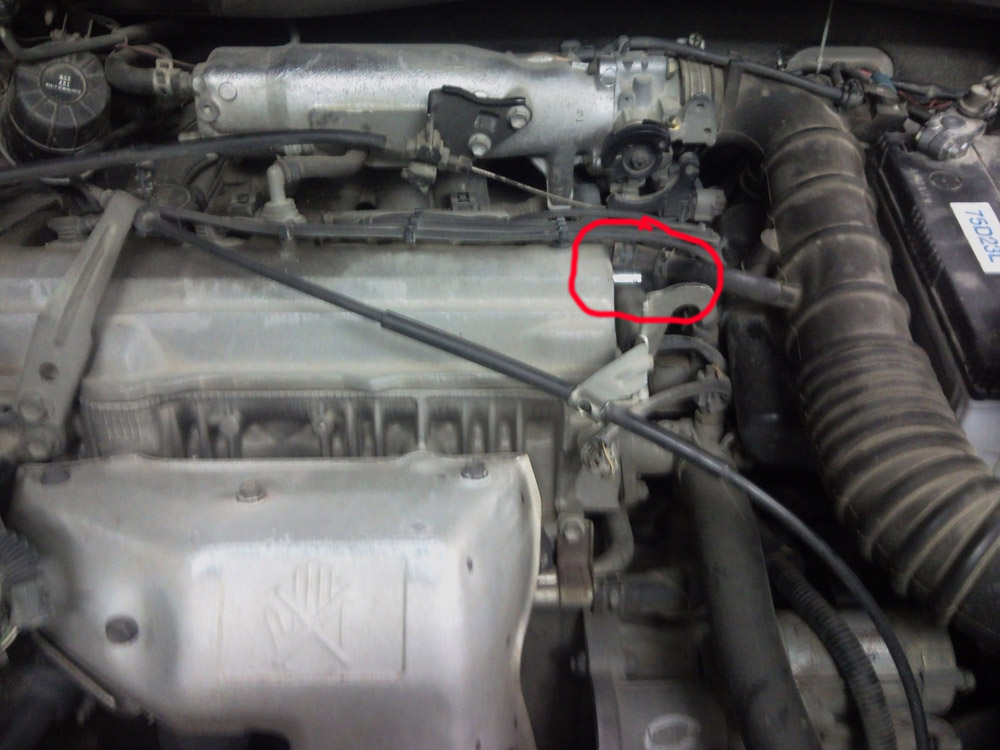

соскочил патрубок, с воздухана.. идущий незнаю куда., чот я очкую.
сообщение 15.3.2010, 1:30
3S-FE

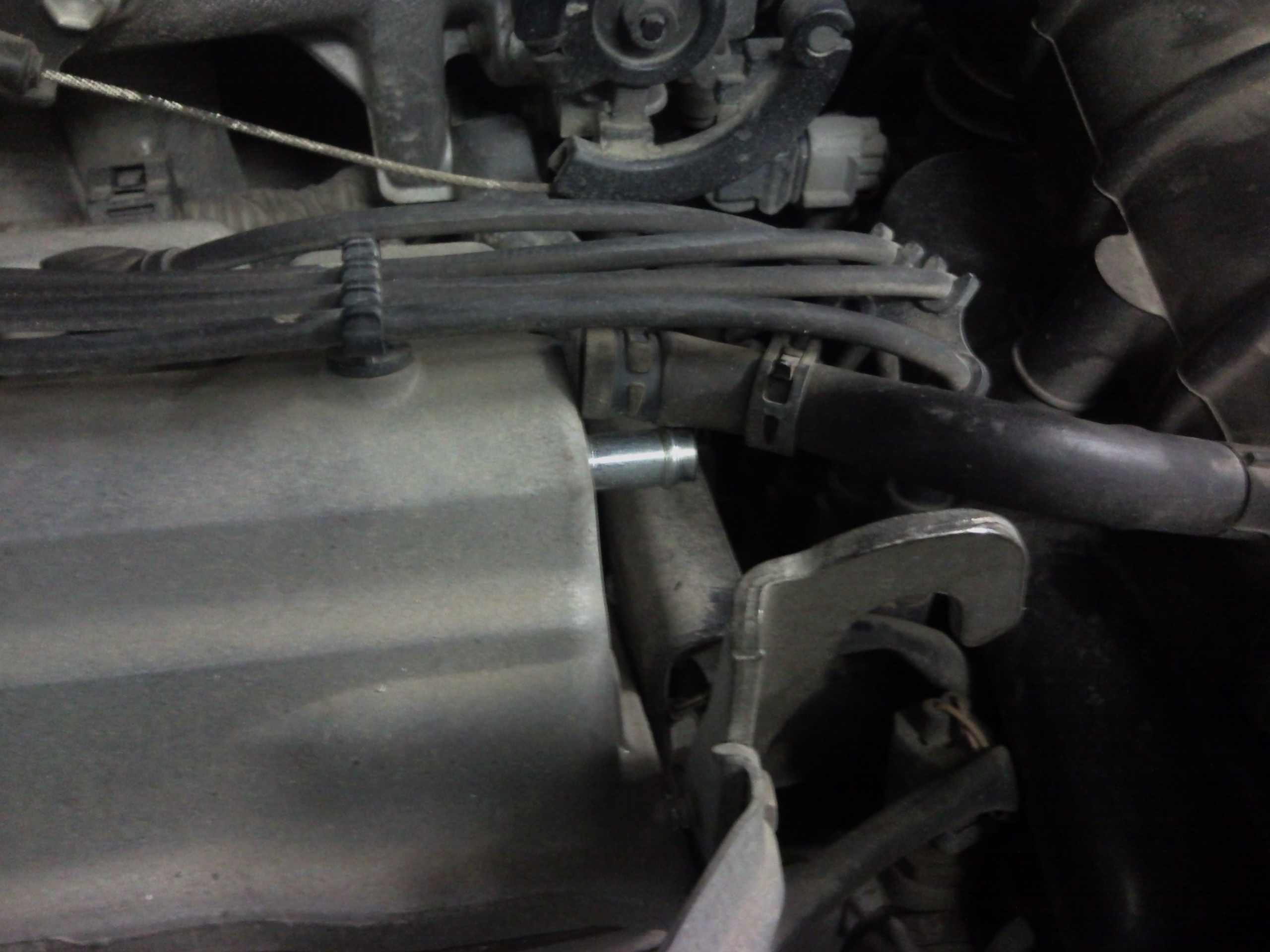

Сегодня только заметил, подскажите что это.. примерно месяц так проездил.
Что это за патрубок, подскажите?
- Джам   соскочил патрубок, с воздухана.. идущий незнаю куда.   15.3.2010, 1:30
- - Славентий   Вентиляция крышки вроде. Конечно плохо что грязный...   15.3.2010, 1:33

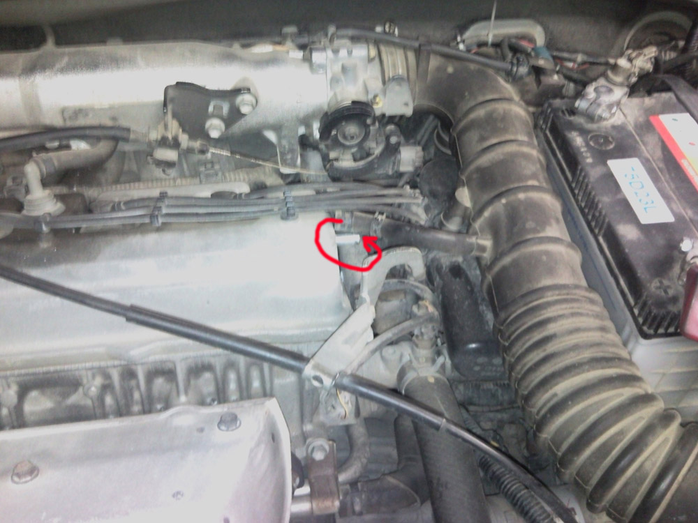

- - _Forward_   по хорошему нахер заглуши этот патрубок и поставь ...   15.3.2010, 1:35
- - Джам   то есть скотчем его залепить? нифига не понял)) а...   15.3.2010, 1:36
- - Славентий   Цитата(Джам @ 15.3.2010, 0:36) то есть ск...   15.3.2010, 1:38
- - _Forward_   вот смотри тебе впринципе незачем этим голову заби...   15.3.2010, 1:38
- - Джам   да, уже поставил) просто мало ли чо   15.3.2010, 1:44
- - Славентий   Кстати недавно снимал (с такого же двигла) тот пат...   15.3.2010, 1:45
- - ЦыфрыЧ    Это система сброса картерных газов, т.е. избыточн...   15.3.2010, 1:46
- - Славентий   Цитата(ЦыфрыЧ @ 15.3.2010, 0:46)   коксуе...   15.3.2010, 1:48
- - ЦыфрыЧ   Цитата(Славентий @ 15.3.2010, 0:48) Надею...   15.3.2010, 1:58
- - Silent   Цитата(Славентий @ 15.3.2010, 1:45) Кстат...   15.3.2010, 11:53
- - Славентий   Цитата(Silent @ 15.3.2010, 10:53) Если не...   15.3.2010, 12:55

- - usver   Цитата(_Forward_ @ 15.3.2010, 0:35) по хо...   15.3.2010, 19:58
- - ЦыфрыЧ   Цитата(usver @ 15.3.2010, 18:58) немного ...   15.3.2010, 21:42
- - dissector   техосмотр непройдешь....   15.3.2010, 22:05
- - usver   Цитата(ЦыфрыЧ @ 15.3.2010, 21:42)  Написа...   15.3.2010, 22:11
- - dissector   Цитата(usver @ 15.3.2010, 21:11) тогда мо...   15.3.2010, 22:16
