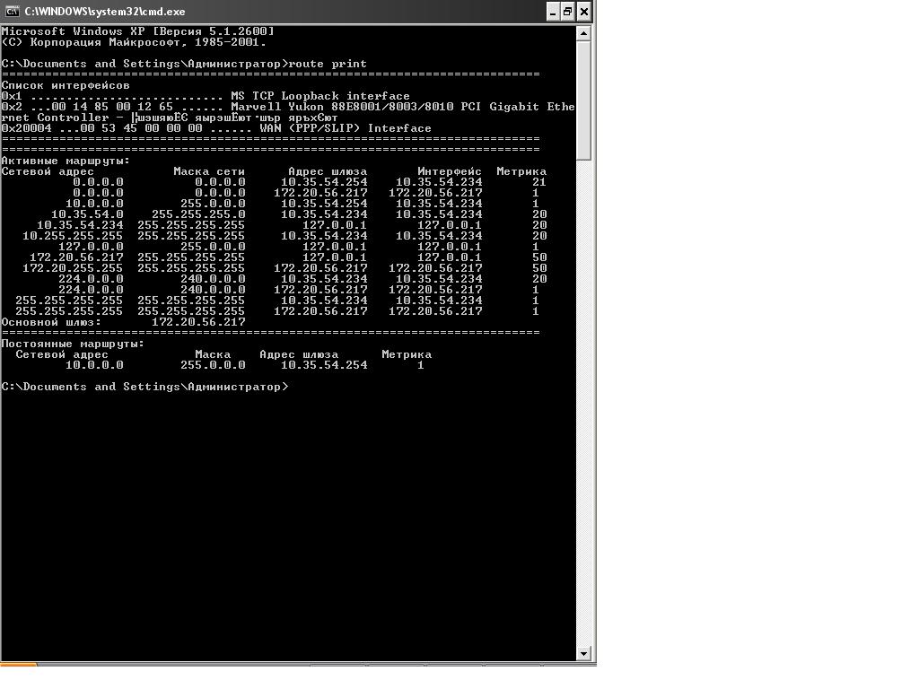

сообщение 29.1.2014, 23:25
Сообщение #6277
Сообщений: 975
Спасибо: 378
Напрямую воткнут в маглан
сообщение 29.1.2014, 23:38
Сообщение #6278
elmont33, синий экран - это скорей всего железо...а не винда..
Vestnik, чего за шлюз 172.20.56.217..., а ты всю процедуру делал при выключенном модеме? лучше физически..

Vestnik, вроде нормально все, маршрут прописался. Дело в метриках.
модем у тебя встал как сетевая карта что ли?

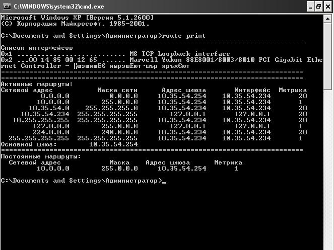

Vestnik
сообщение 30.1.2014, 0:16
Сообщение #6287
Сообщений: 975
Спасибо: 378
Цитата(Торонага @ 29.1.2014, 23:56) ссылка доступна только зарегистрированным
по цитате 2009 года делал при выключенном, а роут принт, при включенном вроде, забыл выключить.
Вот при выключенном (физически):
Иногда, правда, заходит в локалку нормально, и при включенном Инете. Но далеко не всегда, и от чего зависит - я не понял. Антивирус, если что Аваст, обновляется каждый день.

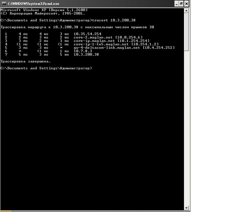

сообщение 30.1.2014, 0:30
Сообщение #6288
Vestnik, пнятно, встал как модем, потому и метрика 1 по умолчанию.
вроде все верно, не пойму в чем дело, сеть не должна рубиться.
А попробуй при включенном модеме сделать tracert 10.3.200.38
результат сюда, посмотрим как пакеты ходят
