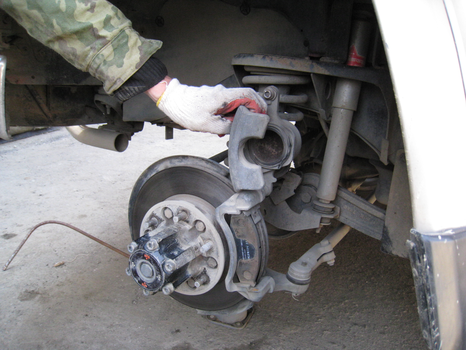

в общем после поездки на трассу развалился у меня суппорт на правом колесе...
после небольшой консультации с дюймом - решено было своими силами все это дело починить....
1я иллюстрация ... суппорт в сломаном состоянии

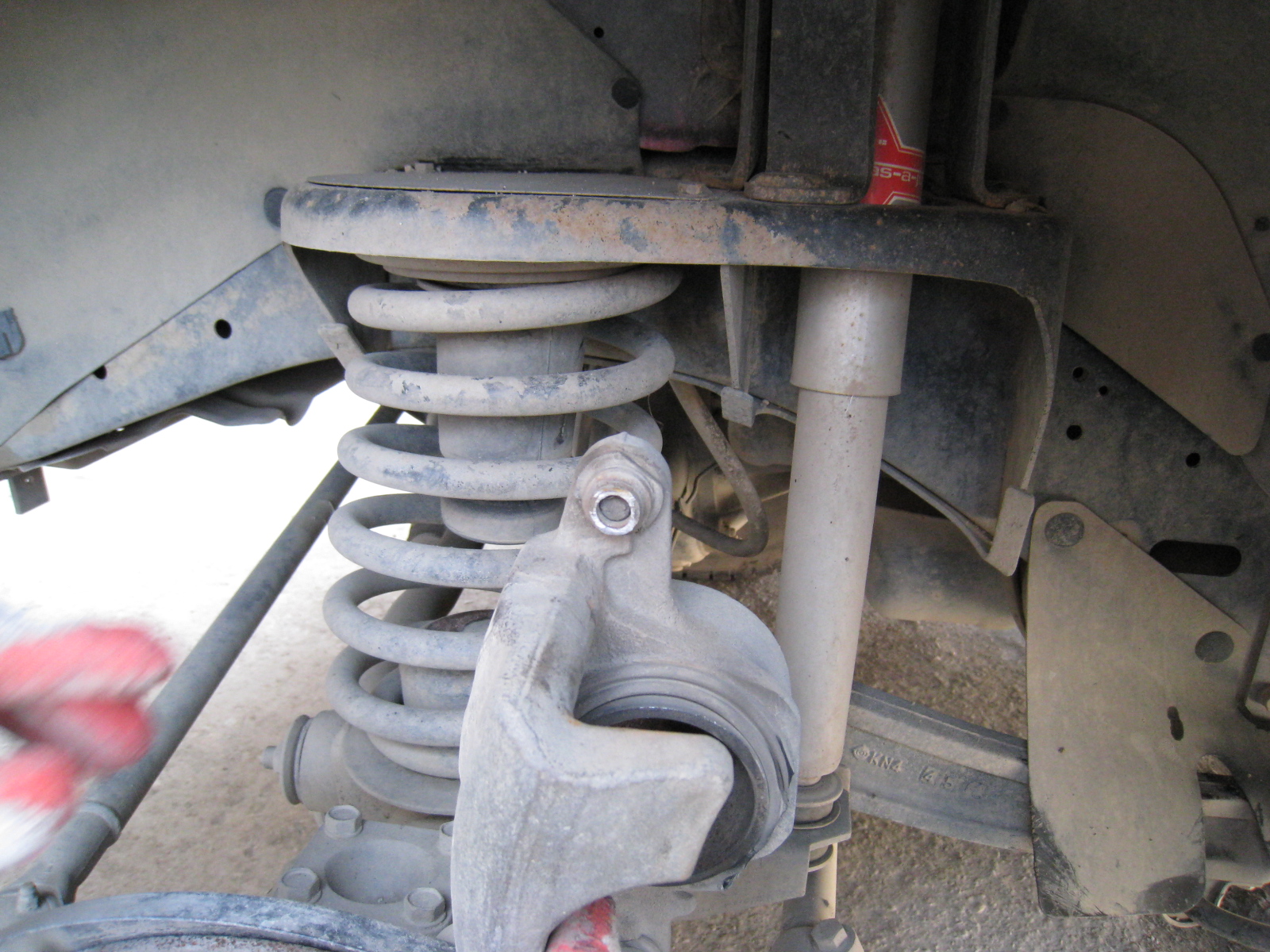

2я иллюстрация место скола втулки....
т.е. как оказалось там короткий болт вворачивается в втулку - и вот эта то втулка и развалилась.. явно она была уже точеная кем-то...
